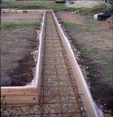

Прежде чем начинать строить дом, любой человек всегда задумывается - строить его своими силами, заключать договор с организацией или приглашать шабашную бригаду, которая будет строить дом под вашим контролем. Как показывает практика, строительство дома можно сделать дешевле, если фундамент сделать своими руками.
В большинстве случаев делают фундамент ленточный, заливают фундамент или укладывают фундамент из фундаментных блоков. В настоящее время все большей популярностью среди населения начинает пользоваться технология свайного фундамента, но здесь есть свои слабые стороны. Хотя такой фундамент существенно дешевле, чем традиционный способ строительства фундамента. Также надо определиться, какой подвал под домом будет. Как показывает практика, лучше иметь подвал под всем домом, для этого роете котлован глубиной 1,2-1,8 м. С помощью автокрановщика и специалиста по укладке фундамента и фундаментных блоков строите фундамент.
Рекомендую делать фундамент из фундаментного блока, это проще и времени меньше тратите, чем заливать фундамент. По деньгам обойдется практически также, может быть на 1-2 тысячи рублей дороже.
Если кто не согласен со мной в данном вопросе, можем обсудить на форуме.

Фундамент своими руками под дом будет значительно дешевле, если вы будете применять конструкцию ленточного фундамента, а не блочного. Простая арифметика … Стоимость блоков в 2-3 раза больше, чем готовой бетонной смеси, плюс затраты на автокран, доставку, погрузку, разгрузку блоков. Не говорю о том, что для совместной работы сборного фундамента необходимо устройство или бетонного пояса или армированного цоколя. Строительство подвального помещения под весь дом не всегда рационально тут тоже необходимо все учитывать и считать - уровень грунтовых вод, тип и плотность грунта, гидроизоляцию, утепление и т.д.
