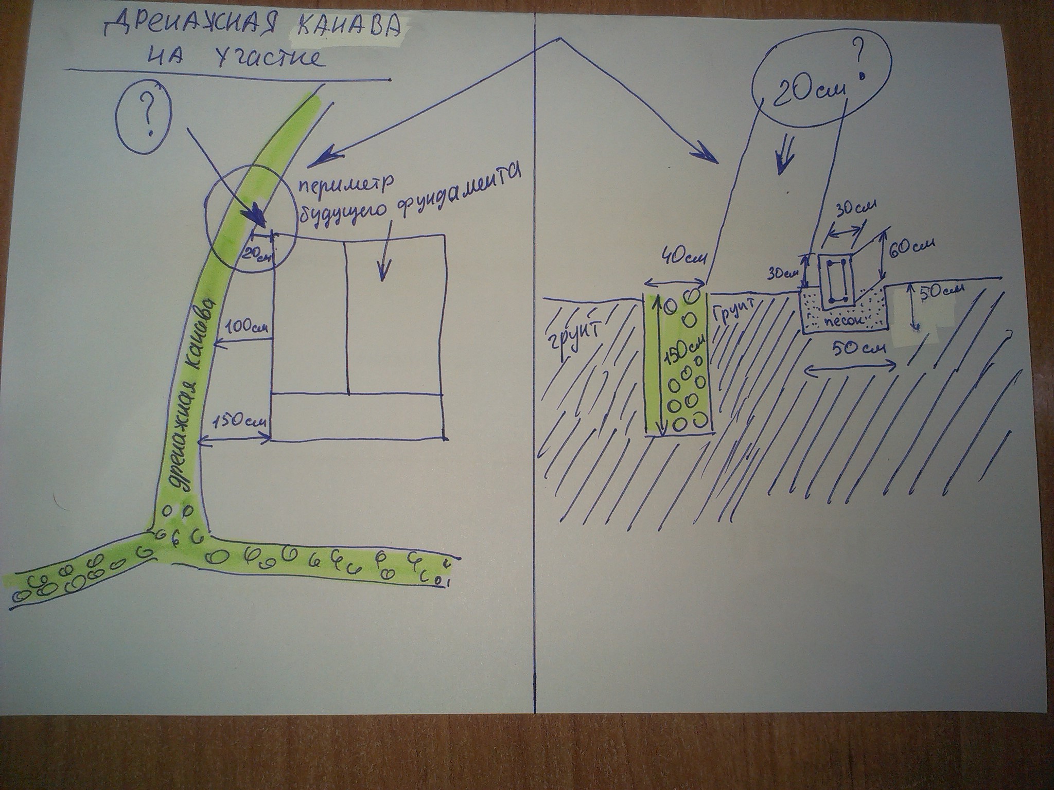

Добрый день! Помогите с вопросом - на участке имеется дренажная канава глубиной 150 см и шириной 40 см заполненная скальником самой крупной фракции (футбольный мяч), планирую на этом участке построить каркасник 6х8 с мансардой, но угол предполагаемого фундамента будет в 20 см от данной канавы. Сверху канавы лежат доски и ходим по ней. Фундамент будет МЗЛФ шириной 30 см высотой 60 см, углубляюсь на 50 см до суглинок, затем песчаная подушка 20 см, потом сам фундамент. Как критично такое соседское расположение с дренажной канавой?

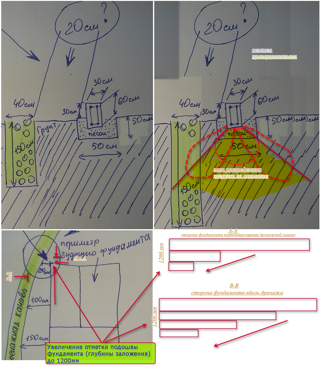

.. не комильфо такое расстояние...проблемы с отмосткой будут...но можно и оставить, только угол и часть "ленты" на расстояние 1/3 от угла усильте ( место максимальной нагрузки рамы на демпфере при распределенной нагрузке (ваш МЗДФ)), вдруг размоет грунт и получите консоль угла...

Вопрос состоит в том, что нагрузки от фундамента распределяются на основание не строго вертикально, а "пучком" вниз, под углом в 45-60 градусов. Возможна передача нагрузки на тело дренажа, а оно не плотное, возникнет боковое смещение, вымывание песчаной подушки, просадка основания и тогда у вас будет та "консоль угла",о которой упоминал Pogarik, без опоры... Посмотрите, немного подрисовал ваш рисунок.
ваш рисунок, возникающие нагрузки и вариант "ступенчатой" ленты фундамента
Возможно усиление установкой в месте угла фундамента буронабивной сваи (d=400мм) с отметкой 1200-1500мм, но это чревато - возможно попадание влаги под подошву сваи и ... тот же результат - непрочное основание под сваей (лентой фундамента). Лучше сделать мелко заглубленный ленточный с изменяющейся высотой (глубиной заложения) фундамента (ленты до 1200 мм + песчаная подушка). В углу стоит сделать дренаж с отводом в дренажную канаву... В этом случае нагрузка от стен дома равномерно будет распределяться на подошву фундамента. Интересно… Вы разрабатывали проект дома у подрядчика или это ваше личное решение - конструкция, посадка (привязка к местности) планировка помещений?
