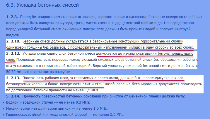

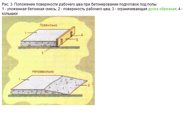

При устройстве фундамент веранды или иного монолитного фундамента (ленточного плитного и т.д.) не допускается устройство наклонного технологического (рабочего) шва. Нагрузка на сжатие может вызвать смешение тела фундамента по оси пабочего шва. Наклонные швы выполняются при перерывах в бетонировании на период меньше, чем начало мемента схватывания бетонной смеси.
При бетонировании монолитных железобетонных конструкций возможны технологические перерывы больше чем период начала схватывания бетона. Для обеспечения прочности конструкции выполняется устройство технологических (рабочих) швов.
Наличие шва исключает перемещение стыкуемых при бетонировании поверхностей и обеспечивает несущую способность конструкции. Размещение рабочих швов определяется в местах с наименьшим изгибающим моментом и силам действующим не срез. Поверхность технологического шва должна быть перпендикулярна плоскости стен, плит, оси бетонируемых балок и колонн.
