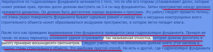

Мероприятия по гидроизоляции фундамента начинаются с того, что по обе его стороны устанавливают доски, которые имеют ровные края, причем доски должны выступать на 3-4 см над фундаментом. Затем пространство между досками заливается цементом. Он должен быть достаточно хорошо выровнен и просушен. Эту работу следует провести потому, что очень редко поверхность фундамента бывает идеально ровной и между ним и несущими конструкциями всего строительного объекта может образовываться воздушное пространство, в которое легко попадет влага.
После того как проведено выравнивание стен фундамента проводится сама гидроизоляция фундамента. Принцип ее таков: по всему периметру основания здания устраивается так называемая отмостка, которая должна достигать в высоту примерно восьмидесяти сантиметров. Следует учесть, что она обязательно должна иметь угол наклона в сторону стены строительного объекта. Это наиболее простой способ. Но есть и другой, где гидроизоляция фундамента устраивается при помощи специального строительного материала – гидроизола. При таком методе в начале строительных работ на поверхность базисного основания строительного объекта накладывается специальная битумная мастика. После этого на него накладывается толстый лист гидроизолирующего материала и снова слой мастики, а сверху новый лист гидроизолирующего материала. Такая работа особенно важна в домах, построенных из древесины, чтобы плесень и гниль не могли подточить стены дома. Кроме фундамента можно сделать и гидроизоляцию пола.

Прочитал три раза про гидроизоляцию фундамента своими руками и так ничего и не понял. Вопросов масса и, фото путает.

Отмостка делается на высоту 10-15см. , но ни как не на высоту 80см. И выравнивать фундамент таким образом не рекомендую, все отвалится.

Александер вы немножко невнимательно читали статью Alexandr13 "Гидроизоляция фундамента своими руками". Если вы еще раз посмотрите на фотографию, то увидите, что конструкция поверхности фундамента после нанесения раствора имеет наклонную поверхность и уширение низа фундамента также имеет уклон. Вот эта вся оштукатуренная конструкция в статье и названа отмосткой.
Эта не та конструкция, которая выполняется по периметру здания для отвода осадков. Хоть этот способ и назван простым, но мне кажется, более эффективна обработка праймером и выполнение оклеенной гидроизоляции.
