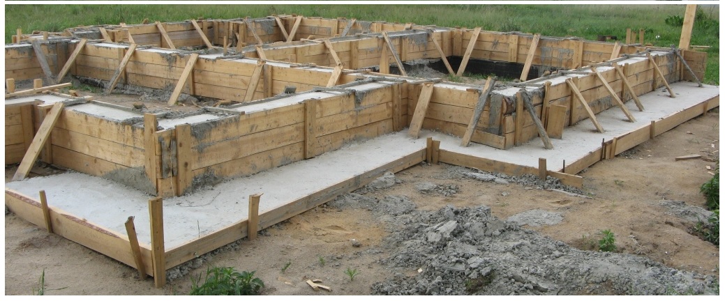

Отмостка является обязательным элементом при строительстве деревянного, кирпичного или любого другого дома. Если ее не сделать своевременно, то появляется большой риск подмывания фундамента, а впоследствии и его разрушения. Прежде, чем приступать к строительству, следует представить себе, как делать отмостку. Если идти по направлению сверху – вниз, то классическая отмостка представляет собой три слоя:
1. Декоративное покрытие – дерн, гравий, бетон, асфальт, керамическая плитка, бетон и т.д. Самое главное, чтобы верхний слой сопротивлялся разрушающему воздействию атмосферных осадков и органично вписывался в ландшафт.
2. Водонепроницаемый слой – жирная глина, бетон, асфальт, резинобитумные пленки и т.д. Он не должен пропускать лишнюю влагу к фундаменту, отводить атмосферные осадки за пределы фундамента.
3. Компенсатор – гравиевая и песочная подушки, через которые уходят излишки влаги, уменьшая давление на водонепроницаемый слой отмостки. В верхней части компенсатора может укладываться теплоизоляционный материал.
На практике декоративный и водонепроницаемый слои могут объединяться. Еще один нюанс – температурные швы. Для того чтобы под воздействием перепада температур отмостку не «порвало» желательно через каждые 2—3 метра делать деформационные швы, используя при заливке бетона поставленные на ребро деревянные рейки, покрытые битумом.
