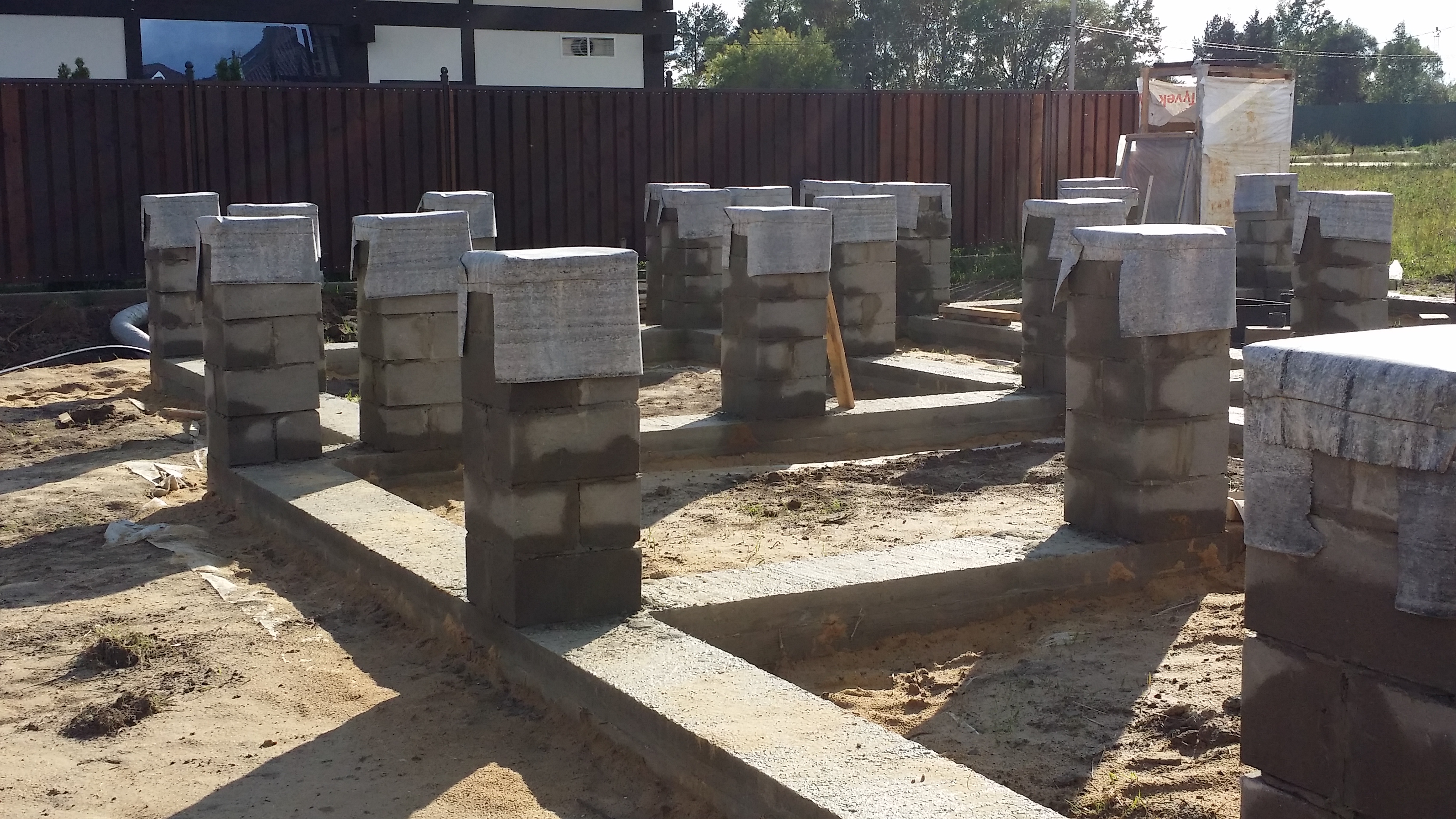

Залили в этом году мелкозаглубленный фундамент под дом из профбруса.
Подушка - 40см -> железобетонная монолитная лента (бетон на граните 450 - решил получше т.к. разница в цене была не существенной) -> столбы из песко-бетонных блоков стоят на ленте (высота 1м, во всех углах, расстояние между ними не больше 3 м).
Пока гидроизолировал сами столбы технониколью. Думаю вот откопать бок ленты изнутри дома (она у меня на ~20см закопана) и промазать сбоку технониколью пока это удобно. Нужно ли это сделать? Участок у нас довольно влажный. В прошлом году чуть ли не весь год лужи были (не на месте дома, правда).
Еще глупый вопрос: ничего, что основание ленты не гидроизолировано (лили бетон в опалубку с песчаным дном)?
Что скажите насчет песко-цементных блоков?
Нужно ли отмостку делать для такого фундамента?

Пескоблоки уже стоят, к сожалению. Затройщик их поставил. А я и не знал на тот момент о их недостатках. Думал, что просто бетонные они. Вообще, будет потом забирка между стоблами по периметру дома. Думаю ее сделать тоже блокам (пока не решил какими) и усилить таким образом фундамент. Сейчас я гидроизолировал столбы технониколью. Думаете плохо будут стоять такие столбы под домом из профбруса (стены 20 см, 2 этажа)? В чем опасность?
Добавлено после 1 час 21 минута 17 секунд:
34 столба 40х40 в сечении и высотой в метр (5 блоков высотой). В центре столбов есть арматура, которую "воткнули" в ленту, пока бетон еще не застыл (она не везде доходит до верху столбов т.к. блоки кривоватые попадались иногда).

Спасибо за информацию. Да, конечно, потом цоколь буду отделывать и отмостку делать тоже. Сразу не делал цоколь т.к. хотел разнести расходы на фундамент во времени. Думал выбрать пеноблоки поплотнее для того, чтобы заполнить потом пространство между столбами, стоящими по периметру. Горизонтальными кусками арматуры (сантиметров по 20-30) буду дополнительно связывать столбы с забиркой.
Вопрос тут возникает. Забирка из блоков ~ 20 см шириной стенки выйдут. Как лучше их поставить: ближе к внешней стороне ленты (и утеплить потом технический подпол изнутри) или наоборот - блоки сдвинуть в центр дома и утеплить снаружи? Насчет декоративного материала, как я понял, его можно повесить при обоих раскладах (плитка, прикручиваемая к металлическим профилям или плиты на цементе). Или м.б. вообще, сделать стенку 40 см из пеноблоков (это перебор, наверное, но с точкой росы проблем не будет).
Еще вопрос маленький. М.б. сталкивался кто-нибудь. Не включит ли мне БТИ площадь технического подпола в площадь дома? Не хотелось бы еще 100 квадратов добавить в площадь дома. Я слышал, что включают только если выше 2м подвальное помещение(а у меня - 1 с копейками).
Фундамент до нанесения гидроизолирующей мастики

Stasony писал(а):Вопрос ... Забирка из блоков ~ 20 см шириной стенки выйдут. Как лучше их поставить: ближе к внешней стороне ленты (и утеплить потом технический подпол изнутри) или наоборот - блоки сдвинуть в центр дома и утеплить снаружи...
У вас дом из профбруса и вам нужно выполнить устройство цоколя и гидроизоляцию под нижним венцом... Как проходят оси дома по отношению к столбам фундамента - отсюда и принимайте решение, как разместить блоки между опорными столбами. Еще вам стоит учесть, будет ли выполняться и как именно из каких материалов утепление цоколя. Т.е. у вас должно быть некое проектное решение. Давать советы как выполнить утепление цоколя не зная ваших планов и возможностей сложно - слишком много вариантов решения этого вопроса.
