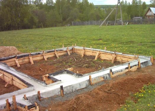

Как правильно сделать фундамент – это очень важный вопрос, зная ответ на который, можно обеспечить будущему зданию многие годы жизни.
1. Подготавливается площадка. Удаляется весь растительный слой. Площадка разравнивается и выполняется планировка земли. Делается разметка будущего фундамента, а по углам забиваются колышки.
2. Выкапываются траншеи шириной 30см по всему периметру будущей постройки. Стенки следует делать вертикально ровными.
3. Дно траншеи засыпается гравием, толщиной 10-15см. Утрамбовывается. Теперь насыпается песок – 20-25см.
4. Устанавливается пояс армирования снизу. Между нижним поясом и подошвой фундамента следует оставить расстояние 5см.
5. Устанавливаются арматурные стержни вертикально. Диаметр их должен быть 10мм.
6. Устанавливается опалубка там, где осыпается грунт.
7. Устанавливается верхний арматурный пояс. В нашем случае он такой же, как и нижний.
8. Готовая траншея заливается бетоном, желательно, за один раз.
Спустя неделю с момента заливки опалубка снимается, и срезаются вертикальные стержни. Теперь возводится надземная часть.
