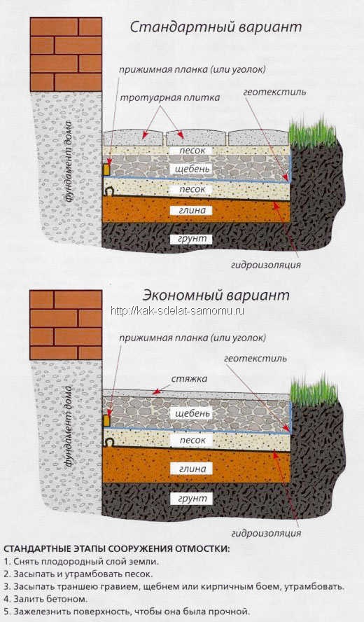

Для того, чтобы защитить фундамент дома от негативного воздействия атмосферных осадок опытные строители рекомендуют сделать отмостку – бетонированную или асфальтированную дорожку с уклоном по периметру дома. Отвечая на вопрос, как правильно сделать отмостку, можно посоветовать следующий способ. Сначала делается т.н. глиняный замок – слой жирной глины укладывается на почву и утрамбовывается. Таким образом, обеспечивается гидроизоляция отмостки. Сверху глиняного замка насыпается щебень и тоже утрамбовывается. После застывания получается довольно прочная глиняно-щебеночная смесь, которая затем заливается цементным раствором. Если есть возможность, то можно использовать асфальт, тогда стяжка будет еще прочней. Для придания эстетичности, отмостка может отделываться плиткой, но это уже на любителя.
Главная проблема, которая возникает при строительстве отмостки – ее растрескивание. Если дом стоит на пучинистых грунтах, то содержащаяся в них вода при замерзании расширяется, давит на грунт и вызывает разрушение отмостки. Для того чтобы минимизировать эти негативные явления, рекомендуется поверху глиняного замка насыпать слой песка толщиной 6—8 сантиметров. Он станет своеобразным амортизатором, гасящим колебания почвы.
