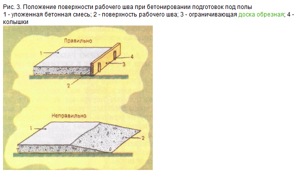

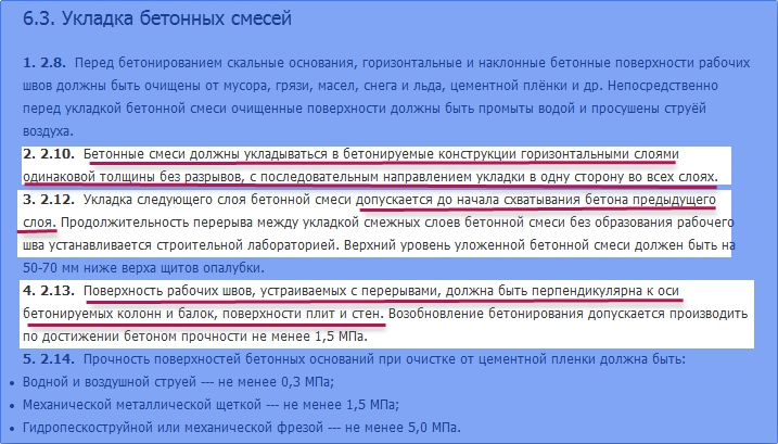

И вот как фундамент правильно залить? В ручном режиме, конечно, попроще будет, так как сроки не так уж и поджимают. А вот если была нанята выездная бетономешалка, то тут точно ответ один - правильно - это быстро и своевременно, ведь промедление здесь ни к чему хорошему не приведет. Надо очень постараться сделать заливку за 1 рабочий день (это дополнительный фактор по надежности фундамента).

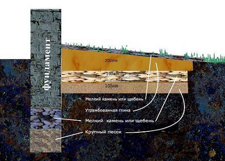

Наиболее стандартными параметрами траншеи являются ширина в 500 и глубина в 1 200 миллиметров, но здесь очень сильно влияет тип грунта, а также конкретная климатическая зона страны. Вертикальный шаг укладки арматуры составляет 200 миллиметров.
Перед заливкой надо не забыть сделать подушку основы всей конструкции, которая выполняется методом насыпания песка речного типа и щебня. После данной операции подушку следует полить водой для ее выравнивания.
