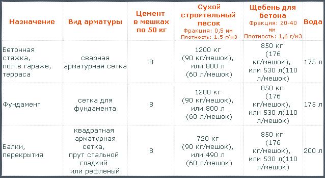

Объём бетона = Высота помещения х Ширина помещения х Длина помещения
Например, 12 х 6 х 0,2 м = 14,4 куб.м
Сколько нужно добавить воды в строительную смесь или бетон?
Объём воды = Вес цемента / 2
Например, 25 л на мешок цемента 50 кг
Совет: добавляйте воду постепенно, стараясь соблюдать пропорции. Превышение дозировки воды может привести к уменьшению прочности строительного раствора или бетона. Дозируйте воду в зависимости от желаемой консистенции раствора.
Также количество вмешиваемого цемента зависит от вида бетонной смеси, об этом можно прочитать в теме Сколько цемента в кубе бетона.
