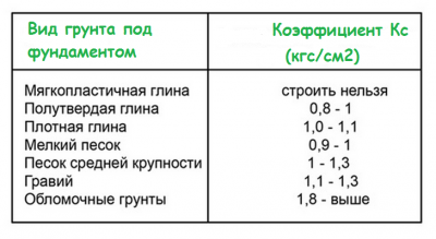

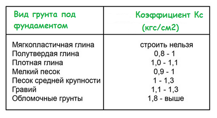

Таблица для формулы (как рассчитать фундамент для дома)
Формула, предназначенная для того, чтобы понять, как рассчитать фундамент для дома выглядит так:
Sо = (Мд/Кс)х1,1.
Условные обозначения для этой формулы: Мд - суммарная масса дома и всех его элементов, Кс - коэффициент по уровню сопротивляемости грунта, Sо - площадь основания фундамента. Значения коэффициента Кс наглядно приведены на рисунке в вышеуказанной таблице.
Данная формула приведена для расчета фундаментов загородных домов и коттеджей, но для многоэтажных зданий она не подходит.
С площадью фундамента разобрались, теперь поговорим о его глубине. Она напрямую зависит от уровня промерзания грунта. К сожалению, в каждой местности эта величина имеет собственное значение (начинаем от 1,2 метра и глубже). На глубину промерзания оказывают влияние ежегодные колебания температуры, наличие рядом с домом крупных пластов грунтов вод, мелкие пласты, тип грунтов, а также наличие поблизости различных водоемов и болот. Существуют специальные геологические карты, а еще можно провести и платные изыскания.
В большом количестве случаев ширина фундамента должна в 2 раза превышать его глубину. Кроме того, эта ширина должна превышать аналогичный параметр стены минимум на 10 сантиметров в каждой точке их сопряжения. А чем еще можно было бы дополнить данную тему?

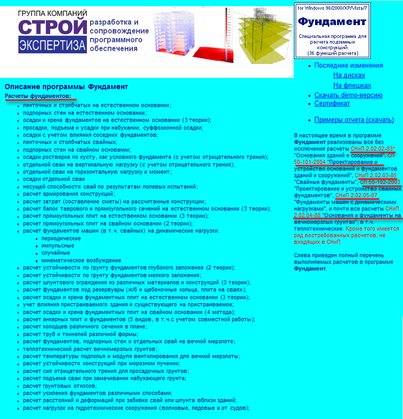

Есть методики расчета фундаментов. Если бы все так было просто - то проектировщикам было бы нечего делать. Посмотрите сами скрин с программного обеспечения от Группы компаний Стройэкспертиза для расчетов фундаментов.
Одно из програмных обеспечений расчета фундаментов...
Там только шесть ссылок на СНиПы для расчетов фундаментов, да и есть еще ряд востребованных расчетов, не входящих в СНиП... Каждый тип фундамента имеет свои особенности расчетов, в бурсе два семестра их изучают .. а вы - "формула" ;)
При расчете выполняется "сбор нагрузок", делаются изыскания для определения плотности грунтов, наличия влаги, уровня грунтовых вод, определяется степень промерзания грунтов. Выбирается на основании анализа тип фундамента и только после этого начинается выполняться расчет (определения площади, сечения, глубины заложения, расчет арматурного каркаса и т.д.)
