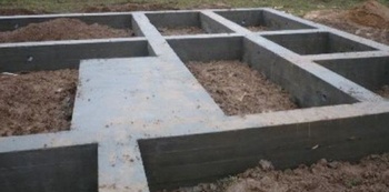

Как рассчитать количество бетона
Как рассчитать количество бетона.jpg (25.1 КБ) 27699 просмотров
Именно ленточный фундамент благодаря своей относительной дешевизне и простоте выполнения является наиболее популярным в частном домостроении. Для того чтобы самим убедиться в этом, предлагаю на наглядном примере рассмотреть как рассчитать количество бетона для данного вида фундамента.
Для расчета объема бетона требуемого для заливки ленточного фундамента необходимо знать ширину, высоту и общую длину ленты фундамента. Как правило, ширина ленты составляет от 20 до 50 см и рассчитывается в зависимости от площади опоры фундамента. Высота ленты фундамента зависит от глубины его нахождения под землей и его части выступающей под землей (40 см). Соответственно если фундамент находится под землей на глубине 1,5 метра, то высота ленты составит 1,9 метра.
Общая длина ленты – это сумма периметра внешних и внутренних стен. Для условного дома с размерами стен 6 на 6 метров и одной внутренней стеной длина ленты фундамента будет равна 30 метрам. Осталось перемножить все данные значения, и мы получим искомое количество бетона для заливки ленточного фундамента. 30 м (длина ленты) х 1,9 (высота ленты) х 0,4 (ширина ленты) = 22,8 кубометра.

Shilton писал(а):
Как рассчитать количество бетона для ленточного фундамента с точки зрения классической геометрии вы посчитали правильно. С точки зрения строительства, вами не учтены потери бетона при транспортировке, бетонировании и ... изменение геометрии опалубки при уплотнении бетонной смеси.

kinto писал(а):... с точки зрения классической геометрии вы посчитали правильно. С точки зрения строительства, вами не учтены потери бетона при транспортировке, бетонировании и ... изменение геометрии опалубки при уплотнении бетонной смеси.
Как рассчитать количество бетона для ленточного фундамента, в статье, приведено для ориентира владельцу при строительстве фундамента. Фактически будет уложено бетона больше, чем по расчету. Даже в Советское время учитывался коэффициент укладки 1,15 (если не ошибаюсь) потери при разгрузке, укладке транспортировке были, и от этой арифметики не денешься.
