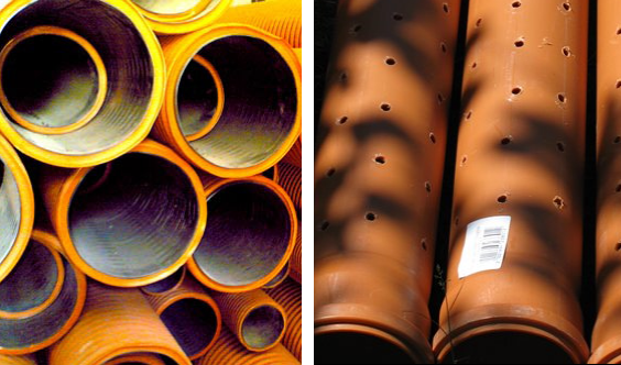

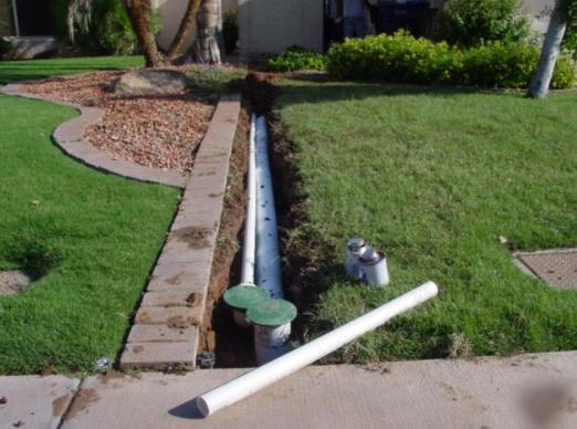

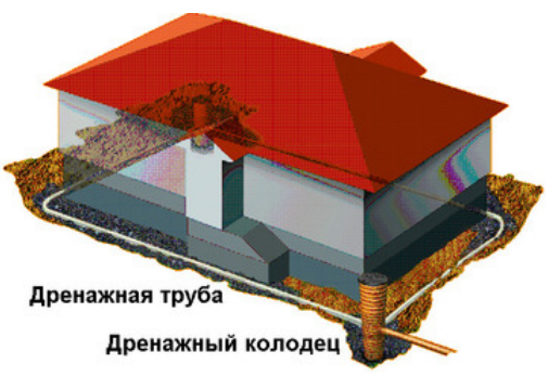

Дренаж располагается вдоль или вокруг защищаемой постройки. Трубы дренажа из полиэтилена закладываются на глубину не больше 3м, а из ПВХ на 10м. Перед укладкой дренажа дно траншеи нужно утрамбовать и выровнять сухой смесью из щебенки и песка, толщиной 50мм. Теперь производится укладка труб. Минимальный уклон не должен превышать 0.002, если грунт глинистый и 0.003, если песчаный. Чтобы влага беспрепятственно проникала в установленные трубы, их желательно обложить водопроницаемым материалом (щебень/гравий, геотекстиль и слой земли).
Чтобы следить за тем, как работает дренаж, необходимо сделать смотровые колодцы. В самой низкой точке устанавливается водоприемный колодец.
