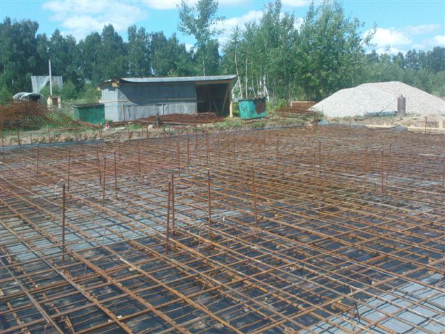

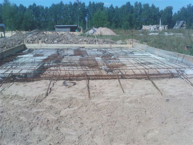

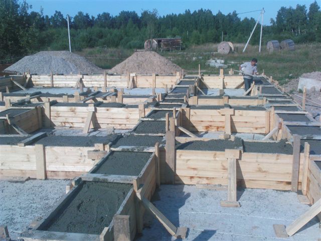

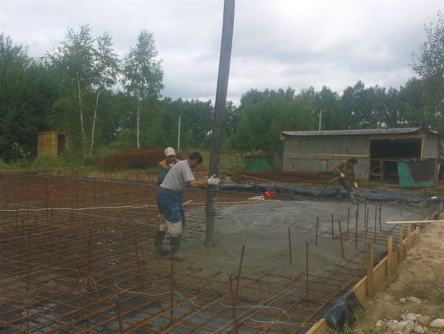

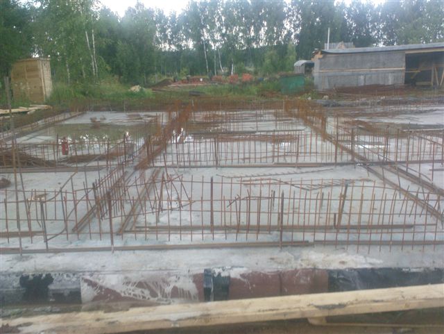

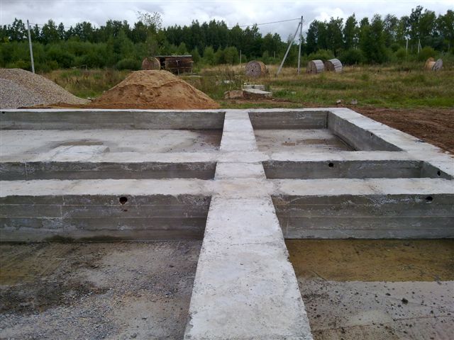

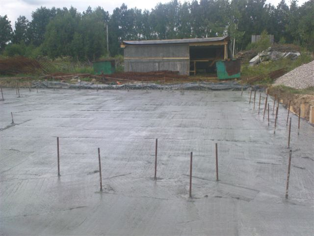

При строительстве дома, первым шагом был конечно же фундамент. И перед нами встал вопрос как сделать фундамент. Так как мы не строители было принято однозначное решение обратиться к специалистам. Консультант очень правильно описал технологию возведения фундамента, начиная с самого начала, обратил внимание на почву, разметку, снятия верхнего слоя почвы. Все эти подготовительные работы мы начали весной и уже когда стояла сухая теплая погода, только после этого мы залили фундамент. Вот так выглядел наш процесс возведения фундамента.
Окончательный результат.
Это результат первого этапа заливки фундамента.
Установили и залили опалубку.
Это второй этап.
Котлован заливают бетонным раствором.
Затем укладывалась арматура.

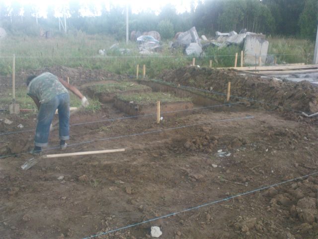

Процесс снятия почвы и установки разметки внутренней и внешней части фундамента.

Интересные фото, но, я бы не советовал устраивать т. н. сплошную железобетонную плиту фундамента под все здание, тем более, мелко заглубленную. Все же, лучше, при строительстве придерживать традиционных методов, в этом случае ошибок будет намного меньше.

Евгения писал(а):При строительстве дома, первым шагом был конечно же фундамент... было принято однозначное решение обратиться к специалистам. Консультант очень правильно описал технологию возведения фундамента, начиная с самого начала, обратил внимание на почву, разметку, снятия верхнего слоя почвы. Все эти подготовительные работы мы начали весной и уже когда стояла сухая теплая погода, только после этого мы залили фундамент. Вот так выглядел наш процесс возведения фундамента.
Евгения, Большое спасибо за такие фотографии.
Вы очень хорошо и наглядно показали процесс, самые важные моменты строительства мелкозаглубленного комбинированного плитно-ростверкового фундамента. Довольно дорогостоящая конструкция, но эффективная на слабых грунтах. Жалко, что нет двух фотографий, где показано устройство дренажа и гидроизоляционного слоя. Уверен, что такой фундамент прослужит вам долго.
