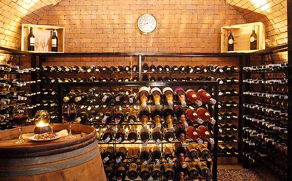

А ещё нужно сделать погреб винный - это моя мечта. Если мы когда-нибудь достроим дачу, то там в цокольном этаже обязательно будет помещение для хранения и дегустации напитков. Вину, как известно, для хранения и насыщения требуются особые температурные условия, которые можно создать только в вентилируемой среде. В холодильнике такого не получится.
Понятно, что в небольшом платстиковом погребе с его синтетической атмосферой полноценный погреб сделать тоже не реально.
