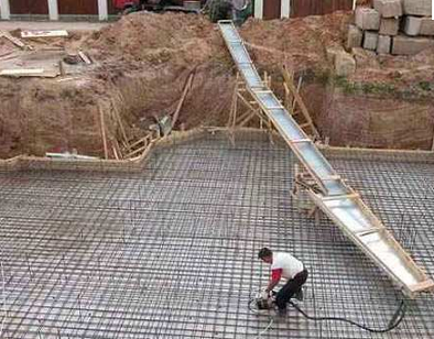

монолитный фундамент своими руками
14 монолитный фундамент своими руками.png (216.09 КБ) 6318 просмотров
До того, как начать строить монолитный фундамент своими руками, обязательно нужно уточнить типы грунтов, а также их глубину промерзания. Только геологи - это работники не бесплатные.
Потом определяем подтип фундамента. Необходимо будет выбрать между ленточным, плиточным и свайным-монолитным. Кроме того, для достаточно тяжелых домов, а также при грунтах низкого качества, понадобится не простой ленточный вариант, а такой же, но с усиленным заглублением. А, чем глубже, тем дороже.
Первостепенно для любого монолитного ленточного варианта следует выкопать траншею по разметке. Затем дно каждой из траншей засыпается слоями щебня и песка с толщиной, которая будет зависеть от будущих суммарных нагрузок. По этому же параметру определяется и глубина траншеи.
Далее изготавливаем или арендуем опалубку, а потом устанавливаем и закрепляем ее. После чего по средине траншей устанавливается арматурная сетка. Толщина стержней, а также количество будущей арматуры, тоже подбирается на основе веса будущего здания (нагрузка от стен, перекрытий, кровли и так далее).
А теперь можно заливать простой бетон либо более дорогой сорт белого бетона. А что еще является крайне важным при возведении конструкции такого типа?

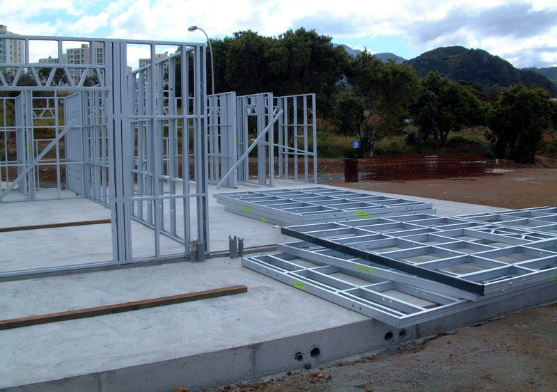

Всем привет. Давно в теме никого нет, но попробую ее поднять и задать вопрос. Мне под строительство действительно большого зернохранилища необходимо построить конструкцию из металла, и поместить ее на фундамент. Планируется армированный ленточный фундамент. Это пока все, что я знаю. По каким параметрам мне работать, где брать данные по углублению фундамента, на что при этом обратить внимание?
По большому счету, конструкция, сам каркас, будет тяжелым, обшивка внутренняя и внешняя - легкие, по сэндвич технологии. Думали строить вообще ЛСТК, но не знаю, как такие конструкции под зерновые культуры, слышал жалобы по промерзанию.
Сооружение планируется размерами 30х12 примерно, а также под 5-6 метров высотой. Вот пока вся информация.
фундамент под лстк

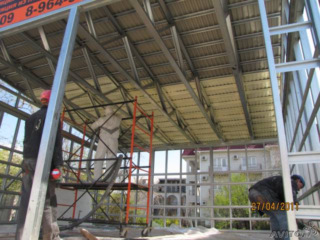

Далее, заявить нужно следующее!!! Начинать нужно не с фундамента и конструкции, а с выяснения правильных условий хранения, и уже под эти требования подбирать конструкцию. Я в хранении зерна не силен, а потому решение данного вопроса оставлю вам, а заявлю еще пару моментов. Итак, первый. Вам обязательно нужна площадка внутри хранилища, то есть, лента не подходит, придется заливать по всей площади. Въезд и выезд машин, загрузка и прочие вещи, хранение само не на земле же...
Следующий момент - нагрузка на фундамент рассчитывается исходя из общей массы конструкции - каркаса, обшивки, утеплителя, крыши, внутренних ферм под освещение, погрузчик и так далее. Еще что важно, в данном случае вполне можно строить ЛСТК. Утепление дальше ППУ и вопрос решен. Много кто делает именно так, чтобы трудозатраты снизить, сроки строительства сократить, да и сэкономить в деньгах.
Также хочется сказать, что тут монолитный фундамент своими руками не получится, разве только в одной бетононасос, а в другой бетоносмеситель.... а еще пар 20 рук копают котлован))
утепление лстк ппу
