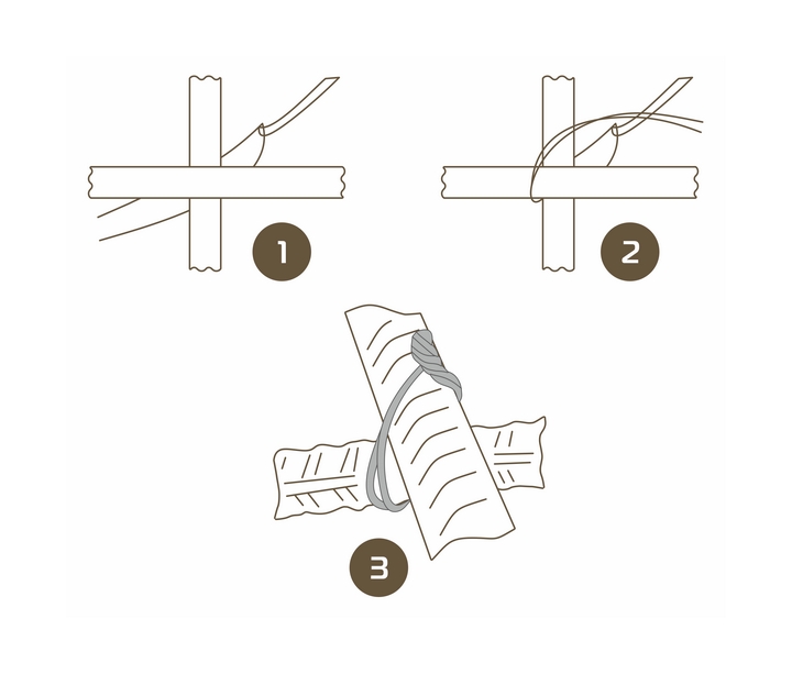

NOTAS писал(а):Как связывать между собой арматуру для фундамента ?
Вязка арматуры производится в следующем порядке: Цитата: « 1. отрежьте тридцатисантиметровый кусок проволоки; 2. сложите его пополам; 3. оберните кусок проволоки вокруг соединения прутьев по диагонали; 4. вденьте крючок для вязки в петлю; 5. заведите свободные концы проволоки в крюк; 6. поворачивайте крючок по часовой стрелке до достижения надёжности соединения (важно не переборщить с закручиванием и не порвать проволоку)».
