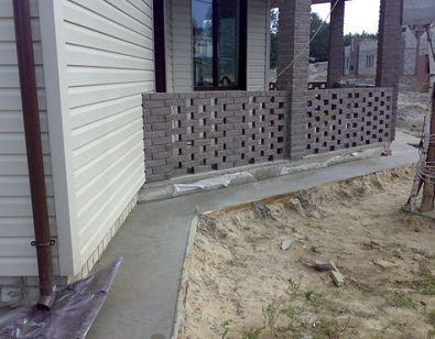

Если старый фундамент был возведен не совсем правильно, то бывает необходимо разобраться в том, как укрепить фундамент. Эта же задача может возникнуть, если, например, планируется достраивать 2-й либо 3-й этаж.
Если фундамент старого образца и представляет собой смесь глины и камня, то решить задачу достаточно просто. Для этого необходимо выкопать окоп вокруг дома. Глубина траншеи должна полностью соответствовать глубине уже существующего фундамента. Далее берем прочную арматуру из металла, минимальная толщина которой должна составлять 1,6 сантиметра. Высокий диаметр арматуры будет гарантировать более сильную прочность соединений.
А теперь самое главное,- все делаем постепенно. То есть, выкопали глубокую но не очень длинную яму, закрепили металлические стрежни в старую часть, сделали опалубку, залили бетон. И так много раз одно и тоже. Иначе дому будет вполне реально угрожать осадка. Арматуру вбиваем по принципу рисунка шахматной доски. После рытья окопа и забивания стержней, тщательно зачищаем (до блеска) старую поверхность фундамента. В конце выполняем облицовочные работы.
Правильный результат работ, хотя конечно зависит от типа грунтов...
17 как укрепить фундамент.png (219.03 КБ) 18130 просмотров

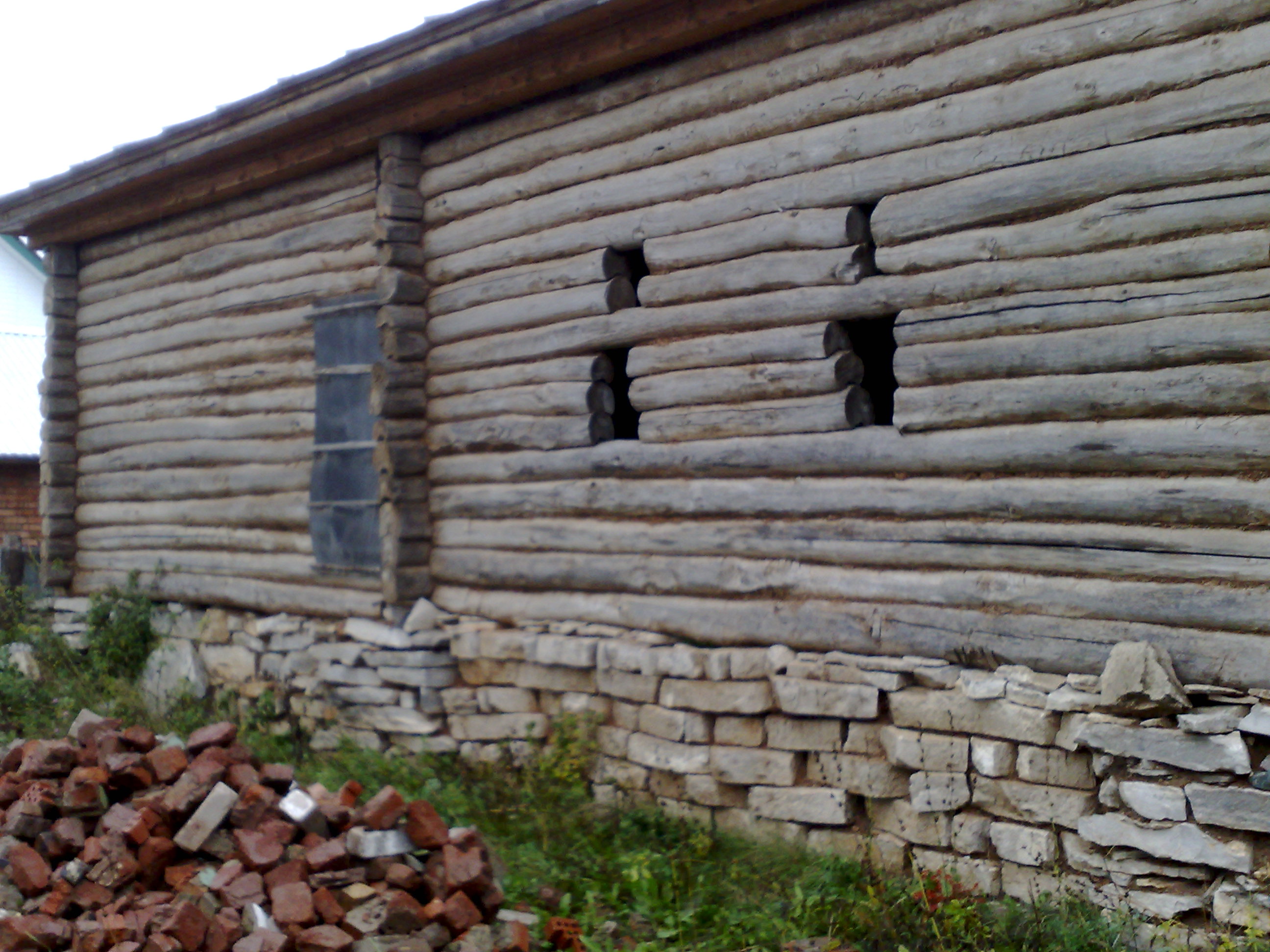

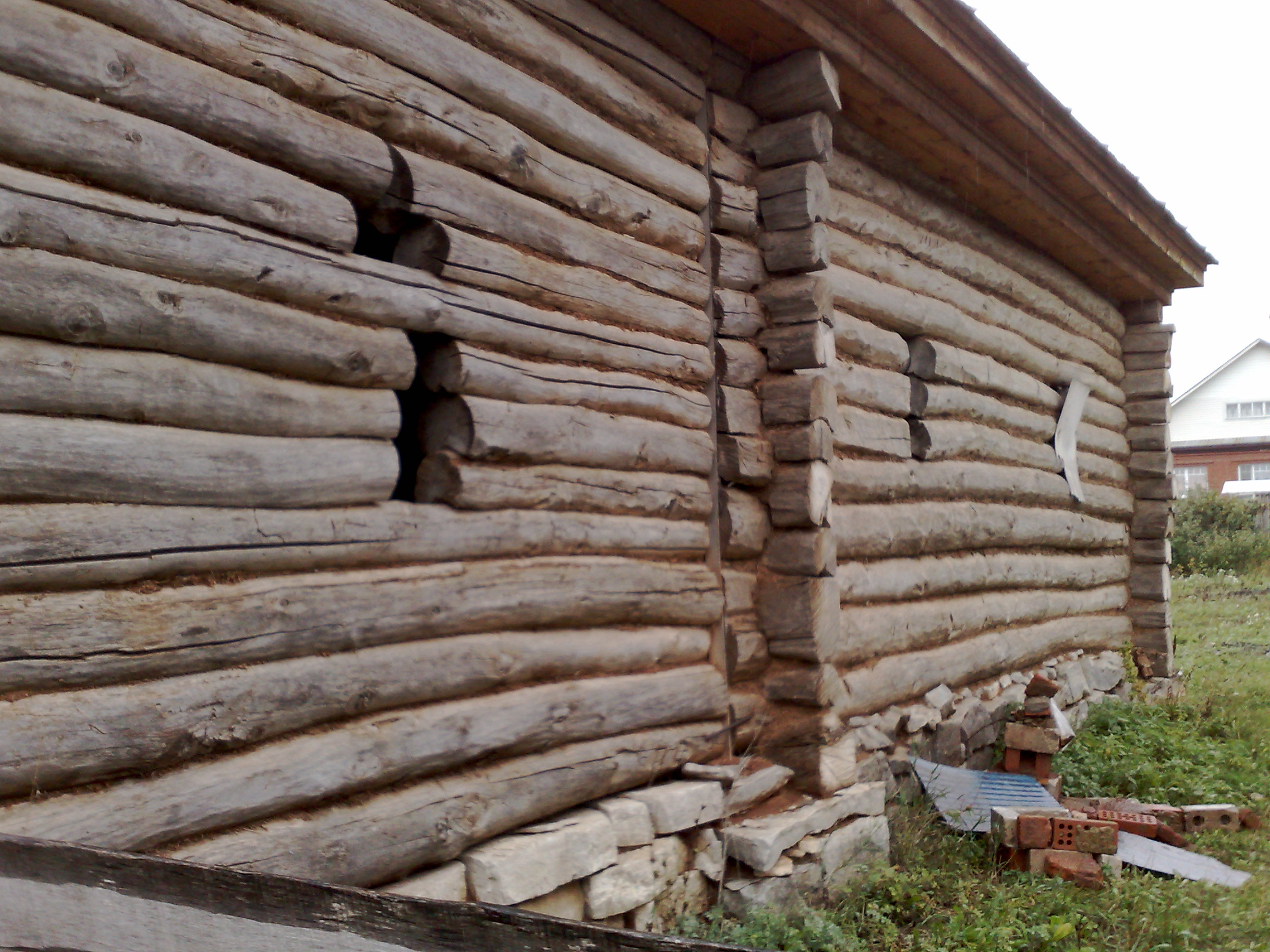

Добрый день!У меня есть вопрос так как я в стройке не бум бум,я приобрел сруб стоящий на камнях 7 лет под крышей, высота камней где то 1 метр камни положены друг на друга на глине и я так понял ,что под камнями в землю нет ничего,хотя и стоит уже 7 лет,вопросы:-Как этот фундамент доделать,укрепить как то или подливать под него,или рядом рыть и заливать,или не дай бог всё разбирать и по новой заливать, а как и на что лаги ложить под полы расстояние большое между стенами,и ведь над камнями должно быть ровно и рубероид ,как все недорого исправить,а то рядом катеджи ,а я простой человек ,но отставать нехочется вот фото

никто непоможет эх вы спецы

сэра писал(а):никто непоможет эх вы спецы
Добрый день, готовы Вам помочь советом, но приведенной информации просто мало
1. Какой у Вас регион? - Чтобы понять глубину промерзания
2. Хоть приблизительно какой грунт?
3. И что Вы хотите от этого дома получить: дачу, дом для постоянного проживания, с отопление без отопления?

Тема: Re: Как укрепить фундамент правильно
сэра писал(а):... сруб стоящий на камнях 7 лет под крышей,...Как этот фундамент доделать,укрепить как то или подливать под него,или рядом рыть и заливать,или не дай бог всё разбирать и по новой заливать...я простой человек ,но отставать нехочется ...
Начнем с того, что под срубом фундамента НЕТ, есть некая конструкция из камней и кирпича на земле...
Если вы хотите из этой конструкции сделать коттедж, чтобы не отстать от соседей, то надо быть готовым к большим материальным и физическим затратам. Но сначала определитесь, что вы хотите получить в итоге, сообщите информацию, о которой просит Эксперт и тогда можно о чем-то говорить, а теоретически можно вам такого насоветовать, что проще, в чистом поле, этот сруб по-новому собрать...

сэра писал(а):...никто непоможет...

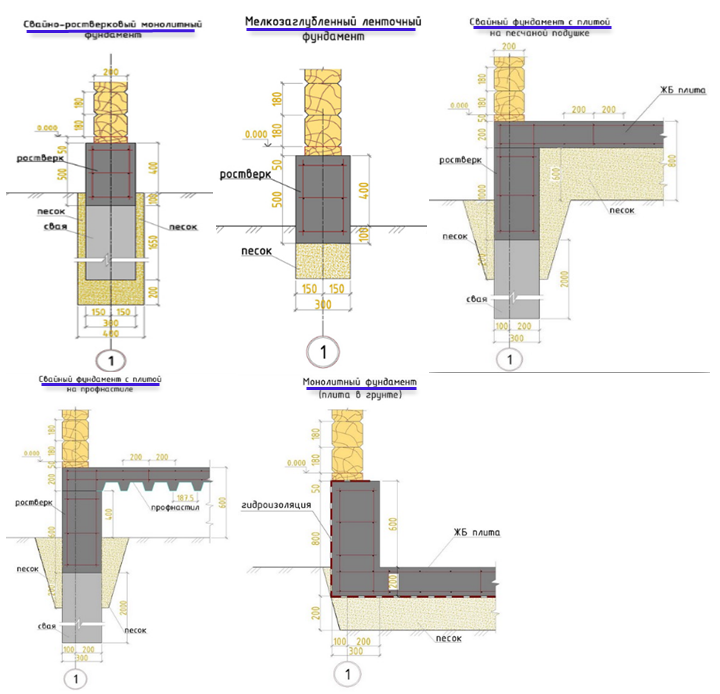

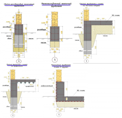

Кроме вас никто этот вопрос не будет решать: ведь это не вопрос как укрепить фундамент правильно, а как его сделать при существующих стенах и кровле... Довольно хлопотное и серьезное дело, связаное с вашими возможностями ... Вариантов множество от заведения простого столбчатого или ленточного фундамента, до устройства монолитного ленточного с плитой перекрытия. Пока посмотрите некоторые варианты сами.
Возможные варианты фундаментов
Варианты нашел на сайте одной крупной компании.

сэра писал(а):... сруб стоящий на ...
Подобное чудо деревянного домостроения мне пришлось видеть "вживую". Вопрос укрепления фундамента мы решили довольно просто - подвели новый фундамент. Дом поддомкратили, перенесли на временные опоры, откопали мелкозаглубленный фундамент ... выложили цоколь из красного кирпича, гидроизоляция ... опустили дом на основание. Но провозились месяца полтора.

сэра писал(а):никто не поможет эх вы спецы
zubriak
По фото не возможно определиться, насколько прочная у вас там конструкция, необходим конечно здесь фундамент. Как глубоко вы можете прокапать траншею вокруг дома? Я думаю не глубже 20 см, но так как этого мало можно будет его усилить. Вы когда нибудь видели, как укрепляют фундамент у аварийных многоэтажек? Допустим вы прокапали траншею под фундамент. Теперь перпендикулярно копаете ямы 50 см шириной ви 1 м длиной, ну глубину определите на месте. Далее вам понадобится арматура и цемент М500-Д 0, такой цемент не дает усадку.
можно поднять его на домкратах и выполнить фундамент,ну и поставить его на него. кропотливо конечно,но зато фундамент будет хороший.
Avin писал(а):можно поднять его на домкратах и выполнить фундамент
Это верно, но на фото дом очень старый - просто так на домкратах не поднять

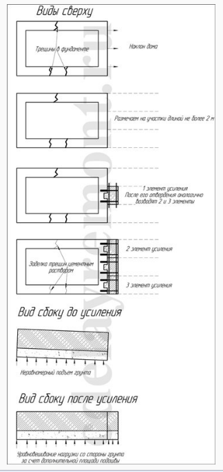

Добрый день! Знающие люди, дайте пожалуйста совет. Имеем дом из бруса, один этаж и мансарда. Участок под небольшим уклоном, грунтовые воды конечно же есть. Дом стал заваливаться в сторону уклона участка, крен довольно большой, сантиметров 15. Сейчас временно выровнен подложенными под нижний венец брусками и кирпичами. Трещин на фундаменте вроде нет, по крайней мере в надземной части. Мы хотим по всему периметру фундамента проложить дренажную трубу и сделать дополнительно гидроизоляцию, а также сделать с кренящей стороны укрепление, такое как описано в статье, а горизонт выровнять кирпичной кладкой.
Вопрос - если такое укрепление сделать с одной стороны, то получается что нагрузка со стороны грунта будет больше за счет большей площади подошвы? И если сразу выровнять кирпичом горизонт, не получится ли что со временем дом начнет заваливаться на противоположную сторону?

YanaKrom писал(а):...если такое укрепление сделать с одной стороны, то получается что нагрузка со стороны грунта будет больше за счет большей площади подошвы? И если сразу выровнять кирпичом горизонт, не получится ли что со временем дом начнет заваливаться на противоположную сторону?
Не совсем так, как вы описали. Учитывая, что на фундаменте трещин вы не обнаружили, не произойдет ничего страшного. Нагрузка от дома на фундамент - не изменится, конечно, если вы свой дом чем-то не загрузили (мебелью и т.д.) У вас уменьшится удельное давление на фундамент в нижней точке по сравнению с его противоположной стороной. Теоретически, дом у вас не должен заваливаться в противоположную сторону.
Есть такое понятие как неравномерная плотность грунтов. В случае высокого уровня грунтовых вод, на таких грунтах может произойти что угодно. Ваше решение по устройству дренажа и усилению фундамента (развитию площади его основания) правильное, должно дать положительный результат... Если вам не сложно - отпишитесь о вашем решении, какие вы работы выполняли и как ведет себя конструкция дома после периода дождей.

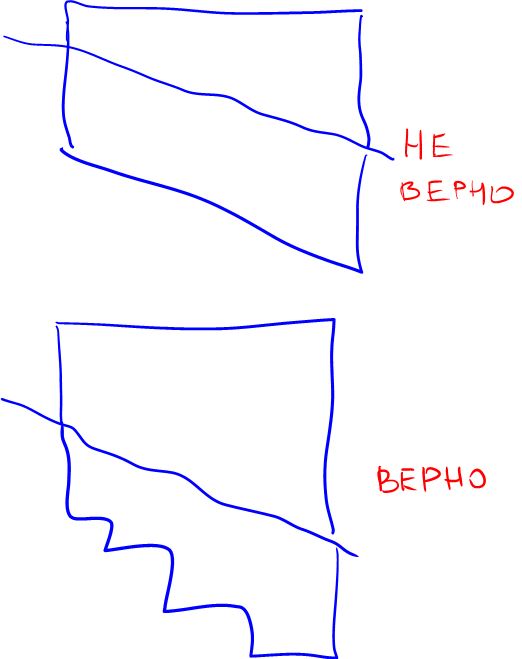

YanaKrom писал(а):Имеем дом из бруса, один этаж и мансарда. Участок под небольшим уклоном, грунтовые воды конечно же есть. Дом стал заваливаться в сторону уклона участка, крен довольно большой, сантиметров 15.
@YanaKrom
Мой бы алгоритм действий был следующий.
Надо определиться с причиной заваливания фундамента, из описанного Вами (так как трещин нет) напрашивается два вывода
- или просадка грунта под частью фундамента;
- или подмыв фундамента грунтовыми водами по причине перепада высот
Первое возможно только при недостаточной глубине заложения фундамента, так как дом у Вас легкий и если фундамент заложен глубоко, то разницу плотности несущего грунта Вы не заметите.
Вывод по данной причине: усиление сбоку, как у Вас на чертеже ничего не даст. Чтобы решить эту проблему надо под подошвой Вашего фундамента, делать основание или бетонные сваи/столы или гравийную подсыпку.
Бытовым языком: у Вас под фундаментом может быть с одной стороны глина с другой земля, когда рыли траншею не дорыли в глубину до однородного грунта (обычно 0.7 - 0.8 метра) и грунт дал не равномерную осадку или не равномерную пучинистость при замерзании.
Второе возможно или при обильных грунтовых водах, или при выполнении подошвы фундамента по углом к вертикали.
выполнение фундамента на перепаде высот
Вывод по данной причине: усиление как у Вас с боку снизит это явление, но не устранит и со временем крен фундамента продолжиться.
Вообщем если на 15 см наклонился фундамент - то причина в подошве.
Выройте шурф вплотную к фундаменту на глубину его заложения и выложите фото - тогда можно более точно сказать причину.
