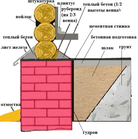

Фундамент это основа каждого дома, и деревянные дома не исключение. Казалось бы фундамент, такое долговечное и солидное основание. Зачем нужно его утеплять? Главная угроза для фундамента - это вода. Во многих российских регионах из-за перепадов температур в зимнее время (или в межсезонье) грунтовые воды часто то замерзают, то оттаивают. Это подвергает фундаменты сильным нагрузкам. Если не выполнить утепление и гидроизоляцию фундамента снаружи, со временем под действием влаги образуются трещины.
Заботится об утеплении фундамента, как и об утеплении других частей деревянного дома, нужно еще во время строительства. Хочу рассказать об одном из материалов, который обладает устойчивостью к влаге и высоким уровнем теплоизоляции. Речь идет о Жестком Пенополиуретане (ППУ). Этот материал используют как в промышленных, так и в бытовых масштабах. Жесткий Пенополиуретан наносят на основание фундамента с помощью бесшовного напыления.
Изображение Изображение

Тема: Re: Как утеплить фундамент деревянного дома
attentive
На первом фото - понятно утепляют цоколь.
А на втором - зачем утепление?
