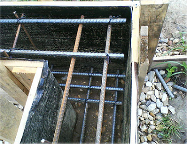

как вязать арматуру для фундамента
15 как вязать арматуру для фундамента.png (240.47 КБ) 4449 просмотров
Если толщина арматуры не превышает 3,2 сантиметра, то ее между собой можно соединять разными способами. Среди них выделяют метод соединения внахлест, сварку, а также метод вязки.
Но как вязать арматуру для фундамента? А вязать ее необходимо с применением прочной проволоки во всех точках пересечения стержней между собой. Для этого используем стальную проволоку вязального типа, которая имеет толщину от 0,9 до 1,3 миллиметра.
Очень важно связывать каждую из точек пересечения 3 раза, ведь как ни крути, но это тоже фактор надежности фундамента. Связка по краям выполняется дважды, а последняя делается в середине.
Инструментов для вязки несколько. Это могут быть, как крючья для связки либо аналогичный пистолет, так и стандартные пассатижи. В любом случае, человеку, выполняющему эту работу дедовским способом, придется изрядно попотеть. А вот пистолет позволит справиться заметно быстрее (по времени это получается 2-3 секунды на каждую точку).
Кстати, по-поводу расчета конкретного количества арматуры можно воспользоваться ГЭСН-2001-06. А что еще познавательного можно высказать по этой проблеме?

Vlad писал(а):...Если толщина арматуры не превышает 3,2 сантиметра, то её между собой можно соединять разными способами. Среди них выделяют: метод соединения внахлёст, сварку, а также метод вязки....проволоку вязального типа, которая имеет толщину от 0,9 до 1,3 миллиметра и изготовлена она должна быть при этом из стали.Очень важно связывать каждую из точек пересечения 3 раза, ... надёжности фундамента. Связка по краям выполняется дважды, а последняя делается по середине...Инструментов для вязки несколько. Это могут быть, как крючья для связки либо аналогичный пистолет, так и стандартные пассатижи. В любом случае человеку, выполняющему эту работу дедовским способом - придётся изрядно попотеть. А вот пистолет позволит справится заметно быстрее (по времени это получается 2-3 секунды на каждую точку)...Кстати по поводу расчёта конкретного количества арматуры можно воспользоваться ГЭСН-2001-06. А что ещё познавательного можно высказать по проблеме вязки арматуры?
Как же вязать арматуру для фундамента то? Учили меня в молодости вязать арматурные каркасы столбчатых фундаментов деды. Отожженная вязальная проволока длиной 250-300мм складывается пополам. Полученную двойную плеть изгибаешь посередине и заводишь по диагонали на пересечении арматурных стержней. Крючок вставляешь в петельку, соединяешь концы и вращательным движением закручиваешь проволоку до подтягивания и подсоединения стержней. На концах стержней устанавливали по двойному перекрестному соединению. Рассказал - может, кому пригодится.
