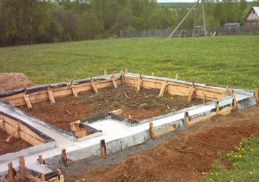

как залить фундамент
Залить сразу весь фундамент за один день вручную может не получиться, особенно если нужно заливать несколько кубов. Тогда нужно заливать фундамент по частям, и здесь есть два варианта. Если заливка прерывается на короткий срок (до 12 часов, т.е. грубо говоря, на ночь), то в этом нет ничего критичного. Можно залить часть фундамента – горизонтальный слой по всей опалубке, затем сделать паузу, накрыть бетон рубероидом или пленкой. На следующий день с поверхности бетона нужно смыть бетонное молоко, если оно выступит, и продолжить заливку фундамента. Такое соединение слоев бетона называется «горячий шов», т.е. слои бетона еще не затвердели. Когда пауза между заливками больше суток правильнее делать «холодный шов» - новый слой бетона укладывать на предыдущий только после его затвердевания. Укладывать новый слой бетона на едва затвердевший бетон нельзя: с одной стороны его наружная часть уже затвердела, с другой – еще не набрала достаточной прочности, чтобы выдержать давление нового слоя. В итоге при заливке нового слоя корка на старом разрушится и на месте шва образуется хрупкий крошащийся участок. Поэтому если продолжить заливку в кратчайшие сроки не удается, лучше дать первому слою бетона набрать прочность.
При заливке фундамента по частям возникает вопрос: как правильно делить фундамент на части по горизонтали или по вертикали? Можно залить весь фундамент, но на половину высоты, а можно сделать вертикальные перегородки и залить половину фундамента, но на всю высоту опалубки. Так же существует мнение, что еще лучше делать наклонный шов, т.е. ставить перегородку под углом около 45 градусов. Однозначного ответа на этот вопрос в официальных документах пока не найдено :), очевидно это связано с тем, что заливка фундамента частями в принципе не считается правильной среди профессиональных строителей. Однако это не означает, что так делать нельзя при самостоятельном строительстве малоэтажного дома, все-таки требования к прочности фундамента здесь не такие, как при возведение высотного дома. Можно сказать точно: во-первых, не надо делать горизонтальный шов там, где проходит горизонтальный прут арматурного каркаса, будет лучше, если арматура будет в каком-то одном слое, а не на их стыке. Во-вторых, не надо делать слои тонкими: если заливать фундамент мелкими порциями, то лучше делать вертикальный шов, а не горизонтальный.
Вне зависимости от того, как проводилась заливка фундамента, бетон необходимо уплотнять, чтобы удалить из него пузырьки воздуха, которые сами не могут выйти наружу через плотную бетонную смесь и нарушают его целостность. И здесь тоже два варианта – профессиональный и любительский. Профессиональный (и более качественный) заключается в использовании глубинного вибратора, который опускается в залитый бетон на несколько минут. Во время его работы из бетона обильно выходит воздух, на поверхности бетона появляются пузырьки. При работе глубинный вибратор не должен касаться ни опалубки, ни арматурного каркаса. После уплотнения участка бетона вибратор достают и погружают на новый участок. Радиус действия вибратора 50-70 см. Вибратор не обязательно покупать, его можно взять в аренду. Без его использования бетон уплотняют штыкованием: после заливки небольшого слоя 20-30 см берут пруток арматуры и последовательно протыкают им бетон сантиметр за сантиметром. Так же для уплотнения бетона стукают кувалдой по опалубке.
После заливки поверхность бетона нужно накрыть пленкой или рубероидом, чтобы укрыть от солнечного света. Несколько раз в день поверхность свежеиспеченного фундамента нужно поливать водой. Это нужно для того, чтобы фундамент высыхал равномерно (внешние слои сохнут быстрее, чем внутренние). Кроме того, в теплую погоду вода, содержащаяся в бетона и нужная для его схватывания, испаряется. Ее потерю необходимо восполнять. Вообще идеальными условиями для созревания бетона является температура 25 градусов и влажность 90 %. В первые три дня фундамент надо поливать каждые 4 часа, а с третьего до седьмого дня по три раза в день. Строить дом на новом фундаменте можно через 28 дней после заливки, когда он наберет прочность.
