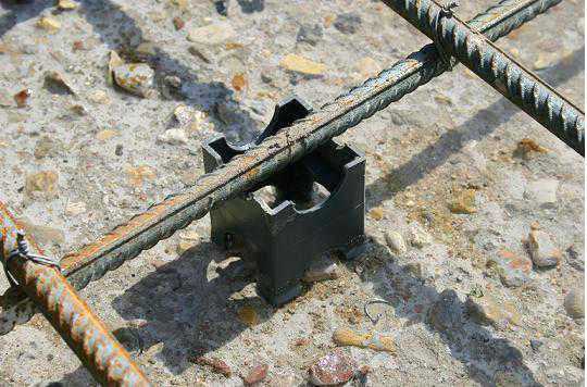

При укладке арматуры в опалубку фундаментов надо в первую очередь обеспечить величину защитного слоя бетона – от боковых или верхних граней конструкции до рабочих стержней арматурной сетки или каркаса должно быть выдержано расстояние не менее 15 мм, а от подошвы фундамента должно быть расстояние не менее 35 мм. Перед укладкой сетки на бетонную, песчаную или щебеночную подготовку для этого устанавливаются в шахматном порядке с шагом 500-600 мм на так называемые фиксаторы из пласмассы, которые есть на рынке.
