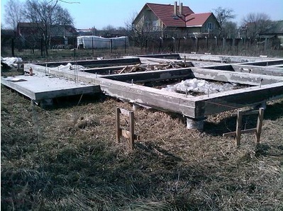

Вот какой фундамент под каркасный дом можно использовать
6 какой фундамент под каркасный дом.jpg (73.29 КБ) 4366 просмотров
Для большей части случаев, под каркасный дом пойдёт столбчатый фундамент. Если быть более точным, то подразумеваются армированные бетонные сваи с маркой бетона не ниже М 300. При этом сваи обрабатываются битумом, а также обсыпаются битым кирпичом по краям скважины. Только насколько действительно целесообразно применение свайного фундамента?
