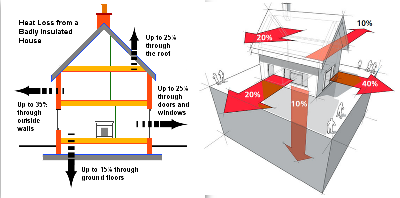

Прошу прощения, ног у вас немного однобокий подход к решению вопроса. Только одно утепление фундамента + перекрытия не решит вашей проблемы. Посмотрите сами всем хорошо знакомые схемы по тепловым потерям жилого дома.
Ориентировочные тепловые потери в конструкции дома...
Процентное отношение тепловых потерь зависит от материала стен, конструкции окон дверей, перекрытий, величины слоя утеплителя.
Пристроенная терраса у вас, скорее всего, летний вариант, или ошибаюсь :?: ...
:? Если так, то необходимо продумать утепление перекрытий пола, потолка, наружных стен, окон цоколя дома и возможно, даже модернизация, устройство системы отопления или устройство "теплых полов"... вариантов решения множество и все они потребуют затрат...
Вы подробнее опишите вашу веранду, можно приложить несколько фото фасада, утепления перекрытий... Тогда можно что-то конкретное предполагать...

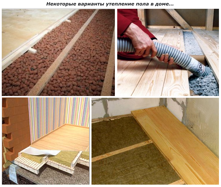

Из вашего описания видно, что цоколь выполнен из одного ряда кирпича (толщина 250 мм) и полы не утепленные (доска 50 мм). Вам придется выполнить утепление цоколя дома, стен, потолка и пола. Цоколь и стены можно утеплить вентилируемым фасадом со слоем утеплителя в зависимости от толщины стен. Перекрытия и полы – той же эковатой (быстрее и проще ее «задуть» в готовом доме). Посмотрите некоторые широко применяемые варианты утепления пола…
из вариантов утепления пола
Но принимать решение надо учитывая вашу конструкцию веранды.
