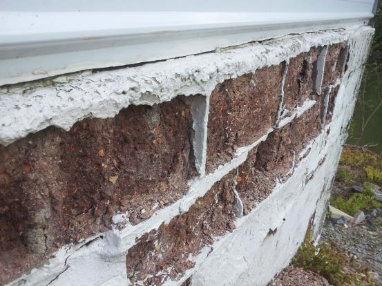

Добрый день. Очень надеюсь, что здесь мне помогут с моей проблемой.
Два года назад я купил загородный дом, рядом с которым построен гараж, цоколь которого построен из шлакобетонных блоков. Уже после переезда я обратил внимание, что с одной стороны гаража цоколь стал осыпаться. На тот момент повреждения были незначительными, поэтому я не обратил на это никакого внимания. С наступлением весны я заметил, что ситуация изменилась в худшую сторону, причем крошатся блоки только с одной стороны гаража. К сожалению, сейчас у меня нет финансовой возможности произвести какие-то серьезные работы по замене блоков или реконструкции всего гаража. Кто-нибудь может подсказать, что мне с этим делать? Вот фотография цоколя. Заранее большое спасибо всем откликнувшимся.
выкрашиваются блоки вот так

Предыдущие владельцы тоже заметили, что цоколь выкрашивается, именно поэтому и попытались замазать его слоем строительного раствора. Самый оптимальный вариант – снести стену и установить новый цоколь, который будет устойчив к погодным изменениям, сильным ветрам и дождям.
Если закрыть поврежденные блоки новым слоем раствора, то вы просто впустую потратите деньги. Хотя эта временная мера может подарить вам немного времени до полноценной реконструкции. Так что можете начать копить деньги на капитальное строительство.

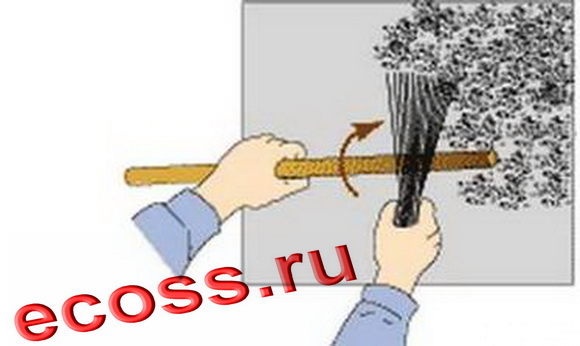

6.покупаете ( у соседки на прокат) самый обычный веник из проса ,которым подметают в квартире, находите на участке палку,обмакиваете в раствор и бьёте ним по палке в направлении ремонтируемой плоскости цоколя. Удар наносите тем местом, где метла расходится на треугольник (не ручкой)...и получаете шершавый наброс на цоколе, которую потом можно и покрасить...

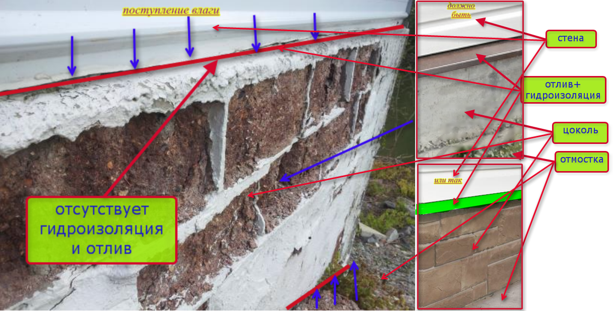

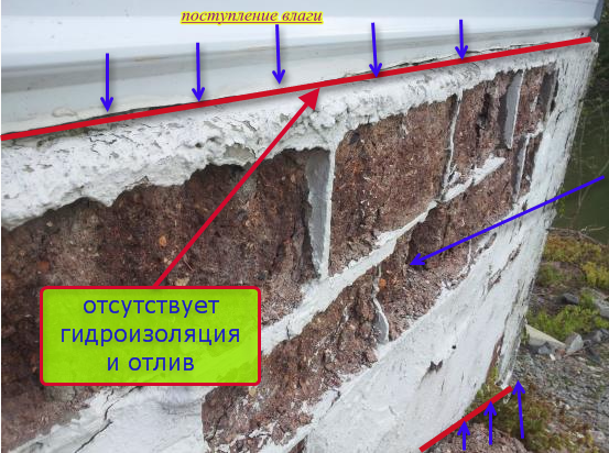

Bobrovsky писал(а):... гараж, цоколь которого построен из шлакобетонных блоков. Уже после переезда я обратил внимание, что с одной стороны гаража цоколь стал осыпаться...
У вас цоколь гаража и должен осыпаться. Причина - отсутствие гидроизоляции и отлива в месте примыкания стены к цоколю.
Шлакоболк - пористый мелкоштучный материал и прекрасно впитывает влагу от фундамента, стекающую по стене и непосредственно попадающую не цоколь. Мороз и влага его разрушают...
весной вы видите результат.

Pogarik писал(а):..самый дешевый вариант, при отсутствии финансов, навыков и инструментов...
стоит добавить: до начала работ постараться "завести" хотя бы отливы «за метал» стены гаража, чтобы влага не попадала непосредственно на цоколь. Потом расчистить шлакоблок цоколя до плотного (не разрушенного) состояния, выполнить работу по штукатурке (лучше по сетке), выполнить так называемую "шубу" («набрызг» раствора), а для большей уверенности, после высыхания слоя, покрасить цоколь гаража гидрофобной фасадной краской для наружных работ и восстановить отмостку вокруг гаража.

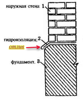

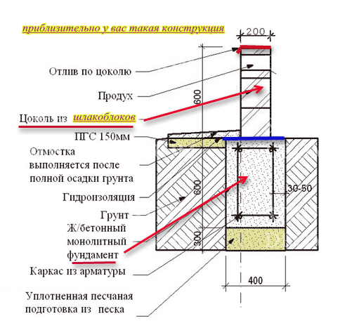

Чтобы вам было понятнее, выкладываю схему типового решения устройства фундамента (цоколь) + стена
схема устройства - фундамент+ цоколь+ стена
схема устройства - фундамент+ цоколь+ стена.png (74.75 КБ) 4209 просмотров
У вас должно было быть выполнено так :
или ваше фото с двумя фрагментами "как должно быть"

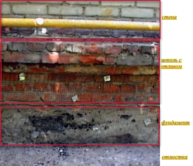

Не нашел фото со шлакоблоками но кирпичный цоколь нашел, технология аналогичная
подготовка кирпичного цоколя для штукатурки по сетке
Расчистите цоколь от наслоений, установите (заведите) отлив, закрепите сетку и штукатурьте цементопесчаной смесью. После застывания покройте цоколь фасадной гидрофобной краской и сделайте отмостку. Лет пять простоит в лучшем виде...

Зачем вам откапывать фундамент? :o У вас же нет его просадки и трещин в стене, цоколе... нет необходимости выполнять ремонтные работы по усилению фундамента...
Вам нужно восстановить поверхность цоколя, отвести от нее атмосферные осадки, защитить от намокания шлакоблоки и восстановить отмостку гаража.
Эти мероприятия, описанные в предыдущих комментариях, обеспечат вам продолжительный срок службы гаража.
