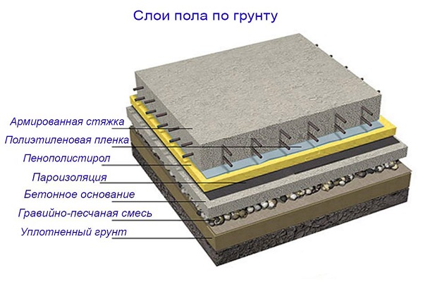

Строительства для наливной стяжки/плиты для пола по грунту с минимально необходимыми слоями :
1. армированная ж/б стяжка – на нее можно уложить большинство напольных покрытий
2. утеплитель – снижает теплопотери
3. гидроизоляция – не позволяет влаге проникать в утеплитель из земли;
4. подоснова (бетонная подготовка) – в качестве гидроизоляции часто используются пленки
5. подушка – , на который будет опираться плавающая стяжка.
