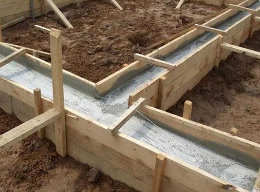

Ленточный фундамент практически универсален. Его применяют и при строительстве малых деревянных построек и при строительстве крупногабаритных кирпичных домов. Прекрасно подходит для любых грунтов. Закладывать ленточный фундамент необходимо минимум на 50-70 см или на 20 см ниже глубины замерзания.
Рассмотрим подробнее устройство ленточных фундаментов. Вначале дно ямы, вырытой под фундамент, засыпают песком (15-20 см). Потом заливают водой и утрамбовывают. Дальше укладывается щебень или гравий слоем 10 см и заливают цементом. Дальше данную процедуру повторяют слой за слоем. Над землей бетон укладывается в опалубку до требуемого уровня. Через 3 часа после завершения укладки всю поверхность накрывают мешковиной. При такой схеме заливки ленточного фундамента происходит экономия бетона до 50 процентов.
Чтобы ленточный фундамент был прочным, необходимо использовать цемент высших марок. Также, для достижения наилучшего качества при приготовлении бетона, необходимо применять чистую воду, желательно из колодца.
