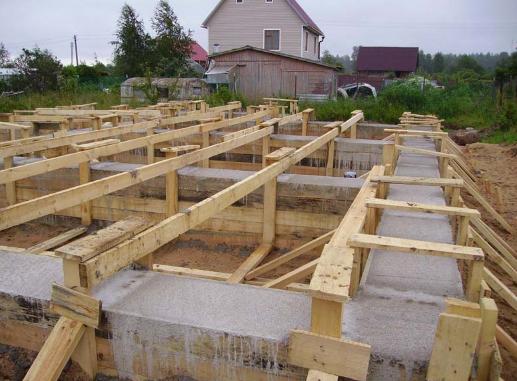

Работа начинается с разбивки осей фундамента при помощи: либо теодолита, либо колышков и шнура. Затем идет выкапывание траншеи, которая заполняется сначала песком (на 15-20см) и хорошо трамбуется, потом гравием или щебнем (15-20см), а потом уже осуществляется «подбетонка» слоем цементного раствора в 5-10см. По истечению недели, когда цемент наберет прочности около 50 %, осуществляется укладка арматуры. Осуществляя ленточный фундамент своими руками, перед укладкой арматуры желательно уложить гидроизолирующий слой из рубероида или других материалов, хотя сейчас многие не делают этого. Поперечное и продольное армирование осуществляется связанными вязальной проволокой армированными стержнями с антикоррозионным покрытием. При сварном соединении места сварки будет ржаветь.
Бетонный раствор делается так: три части песка, пять частей щебня и одна часть цемента.
При благоприятных погодных условиях берется бетон марки М200, а в холодных условиях – М300-400 с добавлением в него морозостойких и пластифицирующих добавок. После заливки бетона опалубка протыкается щупом для выхода воздуха в нескольких местах. Снимают опалубку примерно дня через три.

Опалубку следует делать из струганых досок( хотя бы с одной стороны) толщиной не менее 40-50 мм. При этом необходимо сразу заложить отверстия для канализационных и водопроводных труб.
