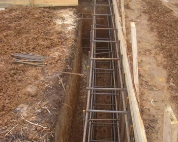

Мелкозаглубленный ленточный фундамент относительно прост и подходит для любого типа грунта. По своим характеристикам он значительно опережает незаглубленный фундамент, а по цене заметно дешевле заглубленного. Все эти факторы делают его одним из самых популярных и часто используемых при частном домостроении. Давайте разберемся, как сделать мелкозаглубленный фундамент своими руками.
Прежде всего, необходимо вырыть траншеи на месте внутренних и внешних стен вашего будущего дома. В среднем достаточно ширины в 50-60 см, и глубины траншеи в 60-70 см. Далее на дно засыпается песок, который для большей плотности трамбуется и заливается водой.
Следующим шагом будет выполнение опалубки для фундамента. Лучше всего для этой цели использовать толстые фанерные листы, хотя можно обойтись и обычными досками. Опалубку следует выставлять высотой в 60 см и на глубину 40 см.
Армирование фундамента выполняется в два ряда, каждый из которых состоит из четырех продольных арматур диаметром 14 мм. Помимо этого через каждые 80-90 см необходимо перевязать вертикальной арматурой весь армирующий каркас. Последним шагом будет заливка фундамента бетоном (не ниже 250). Учтите, что для того, чтобы фундамент устоялся, ему необходимо как минимум один-два месяца, так что не торопитесь со строительством дома.
