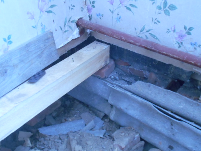

можно ли на фундамент каркасного дома ложить балки полов? говорят фундамент играет и их будет подымать и опускать

разве от 3 метров брус 100на 100 без опор непрогнётся?

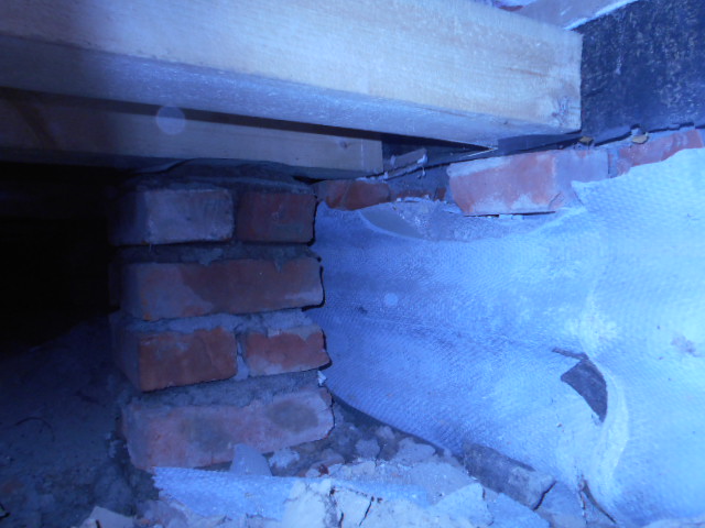

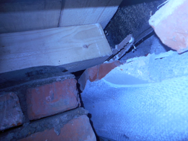

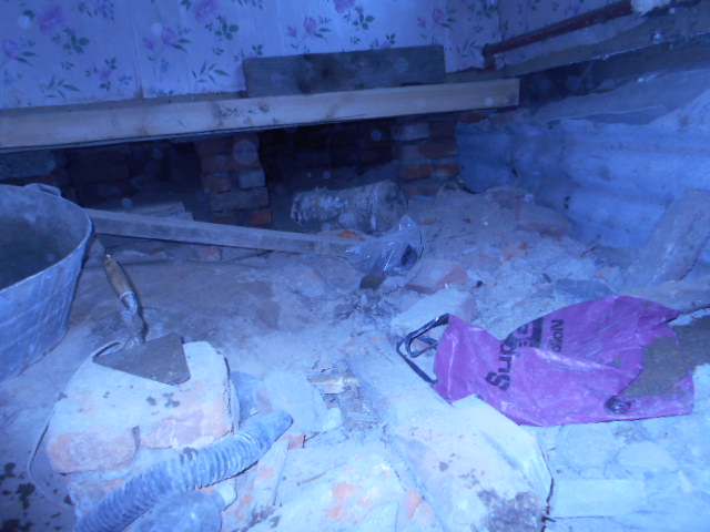

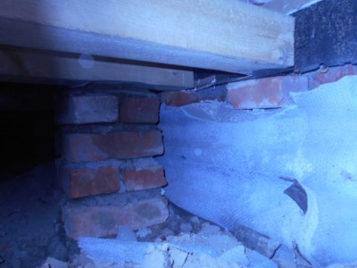

Тема: Re: можно ли на фундамент каркасного дома ложить балку полов

seacats писал(а):брус 100 на 100
100 будет играть, но если уже сделали то понаблюдайте, в крайнем случае прогон подведете.
А так Вам выше верно написали, толщина 100 мм не нужна, достаточно 50 мм и при той же кубатуре Вы получите лагу 150 или 200 мм.
