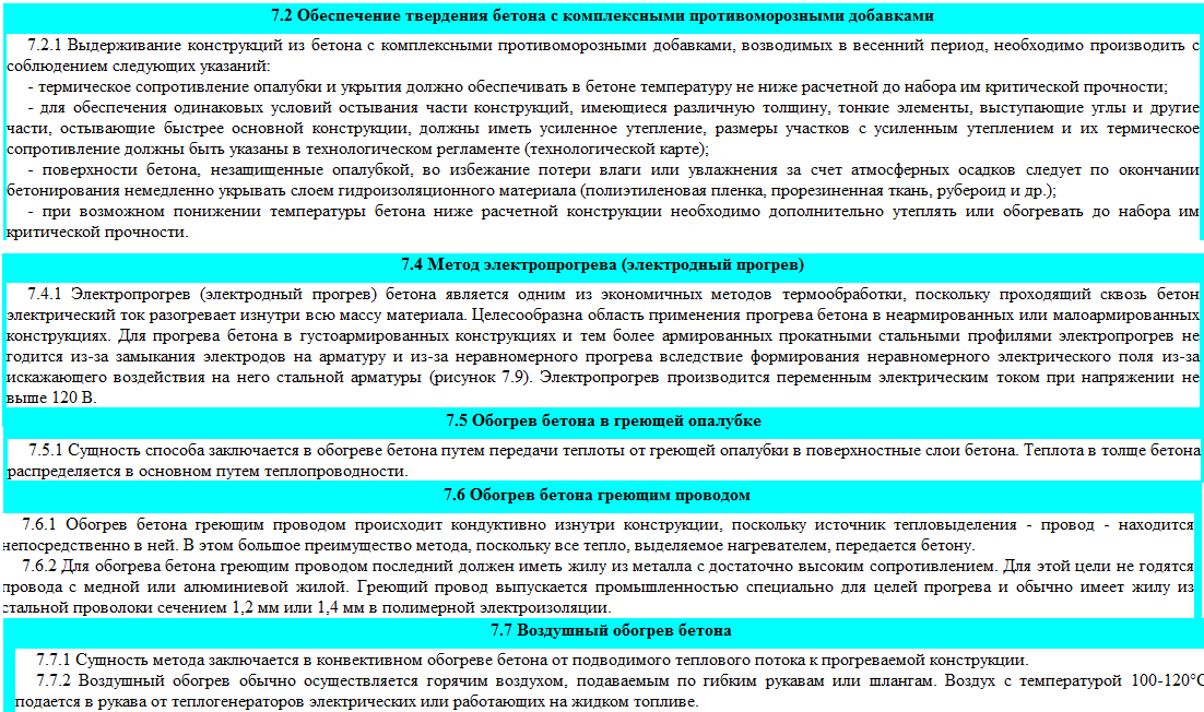

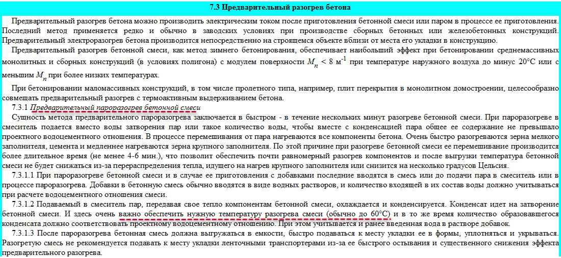

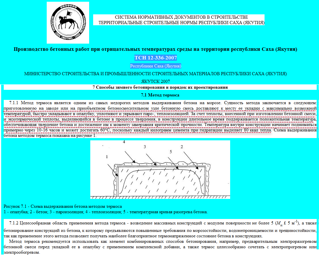

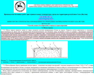

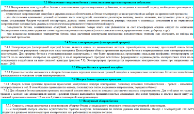

Очень познавательный норматив. ;) Для наглядности сделал несколько скринов.
из ТСН 12-336-2007 Республики САХА (Якутия) Метод термоса.Предварительный разогрев.png
из ТСН 12-336-2007 Республики САХА (Якутия) Некоторые методы обогрева бетона.png
из ТСН 12-336-2007 Республики САХА (Якутия) Предварительный разогрев бетона.png
