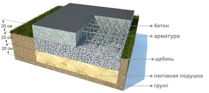

Многие желают построить дом, как можно дешевле. В таких случаях предпочтителен малозаглубленный фундамент. По сравнению с заглубленными, он обходится намного дешевле. Виды фундаментов мелкого заложения отличаются основанием, их разделяют на четыре группы:
Ленточный- самый популярный при строительстве. Область его применения — от легких каркасных построек до тяжелых домов из камня. Возведение допустимо на всех видах грунта.
Столбчато-свайный выглядит, как конструкция из вкопанных на небольшую глубину в землю столбов по всему периметру стен. Опоры располагаются по углам и пересечениям, а также в местах повышенной нагрузки. Между ними монтируется неглубокий ростверк, соединяющий опоры между собой и равномерно распределяющий нагрузку
Монолитный - предпологает заливку армированной бетонной плиты, по площади всего сооружения.. Здание возводится на этой плите.

АлексШатц писал(а):Источник цитаты Да уж, прочитал внимательно все, как один твердят, что выбор фундамента - это муки, повторяя за топикстартером. Не, ребят, вы серьёзно?! Что тут мучительного: почва нормальная, непучинистая, значит, недорогое и оптимальное решение - ленточный фундамент мелкозаглубленный. При пучинистом грунте подходит плита-монолит либо бетонно-блочный фундамент.
Механика грунтов один из самых сложных предметов для специальности "Инженерное дело в строительстве". А еще есть "основания и фундаменты". А еще есть "Конструкции железобетонные" - это СП. :) И все это долго-долго и кропотливо изучается на протяжении 5 курсов.
А тут вы предлагаете обывателю "просто определить" тип грунта, тип фундамента, и еще быть уверенным, что выбор самый надежный и бюджетный в его случае.
Предлагаю в вопросах выбора фундамента полагаться на мнение инженера всё-таки.

собеседник писал(а):Источник цитаты Ленточный- самый популярный при строительстве. Область его применения — от легких каркасных построек до тяжелых домов из камня. Возведение допустимо на всех видах грунта.
Под плиту нужно брать специальный XPS, который выдерживает нагрузки, а для мелко заглублённой ленты утепляется отмостка и цоколь. По мне так, большая экономия, нежели делать ленту ниже глубины промерзания.
