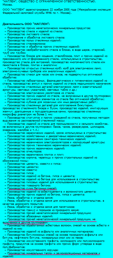

Теперь насчет Натлена, как вы пишете «аргументов у меня более, чем достаточно». Вся информация получена из открытых источников в интернете. Этот материал разработан в 1989 году в одной из отраслевых лабораторий МГУ. Но как все изобретения оказался никому не нужен и применялся узконаправленно на отдельных объектах строительства и ремонта. Но технологии применения не было разработано, а были только лабораторные наработки. В Межрайонной инспекции Федеральной налоговой службы №46 в Москве ООО "НАТЛЕН" зарегистрирован 22 ноября 2005 года. Деятельность компании связана с различным производством материалов от стекла до звукоизоляционных материалов.
Сфера деятельности ООО "Натлен"

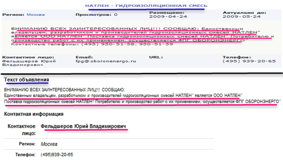

Финансово промышленная группа «ОБОРОНЭНЕРГО» выкупает права, и с 2009 года по ТУ 5745-002-79388220-09 производится готовая сухая смесь, состав- фракционный песок и водонабухающие добавки (типа кавэласт) Выпускаются марки Натлен-1 (готовая сухая смесь) и Натлен-2 (для приготовления гидроизолирующей пасты).
Монополия ФПГ «ОБОРОНЭНЕРГО»

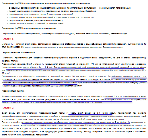

Имеются лабораторные наработки применения этих видов. Но при применении указывается на обязательное уплотнение смеси.
Рекомендации применения Натлен

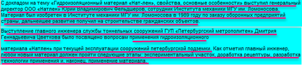

В дальнейшем под инициативой ООО «Натлен» с целью продвижения своих разработок проводятся семинары в Москве 2010 году и в Санкт Петербурге в 2011 году. Где отмечается перспективность этого вида гидроизоляции, указывается на дальнейшее его исследование и разработок технологий применения.
Информация с семинара в Санкт Петербурге
Этот материал новый и еще не имеющий широкую популярность и проверенные рекомендации применения. Так может хватит ломать копья, подождем утверждения ГОСТа и окончательной разработки технологии применения этого нового и перспективного материала.
