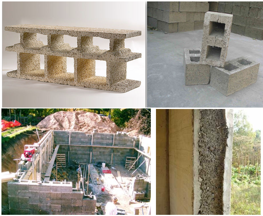

...не совсем понял, каким образом удастся соединить воедино пенополистирол и арболит? Слишком "мягкая" стена получается. Или я не улавливаю какие-то нюансы? Если можно, то изложите подробнее свое видение этого "пирога".
Не могу утверждать, что именно такой вариант имел ввиду shubud, но арболитовые блоки делаются различных форм, типов, размеров, в том числе и пустотелые.
Некоторые виды арболитовых блоков
. Так почему бы не использовать идею строительства домов по технологии несъемной опалубки из пенополистирольных блоков - заармировать пустоты в арболитовых блоках и залить пластичным бетоном М200-М300. Ведь арболит - это опилкобетон. С наружной стороны дополнительно плиты экструдированного пенополистирола с внутренней ЦСП, во внутренних помещениях возможна установка ГКЛ. При строительстве стен только необходимо предусмотреть все каналы для внутридомовых сетей. Несущая способность стен будет значительная - вполне возможно устройство монолитного перекрытия и даже сборного из ж/б плит. Но это все надо вычертить и просчитать.

perslim писал(а): заармировать пустоты в арболитовых блоках и залить пластичным бетоном М200-М300
Идея нормальная - применяется например при армировании высоких дымоходов для обеспечения прочности, где один вент канал заливается бетоном. Только конечно не дешевая.

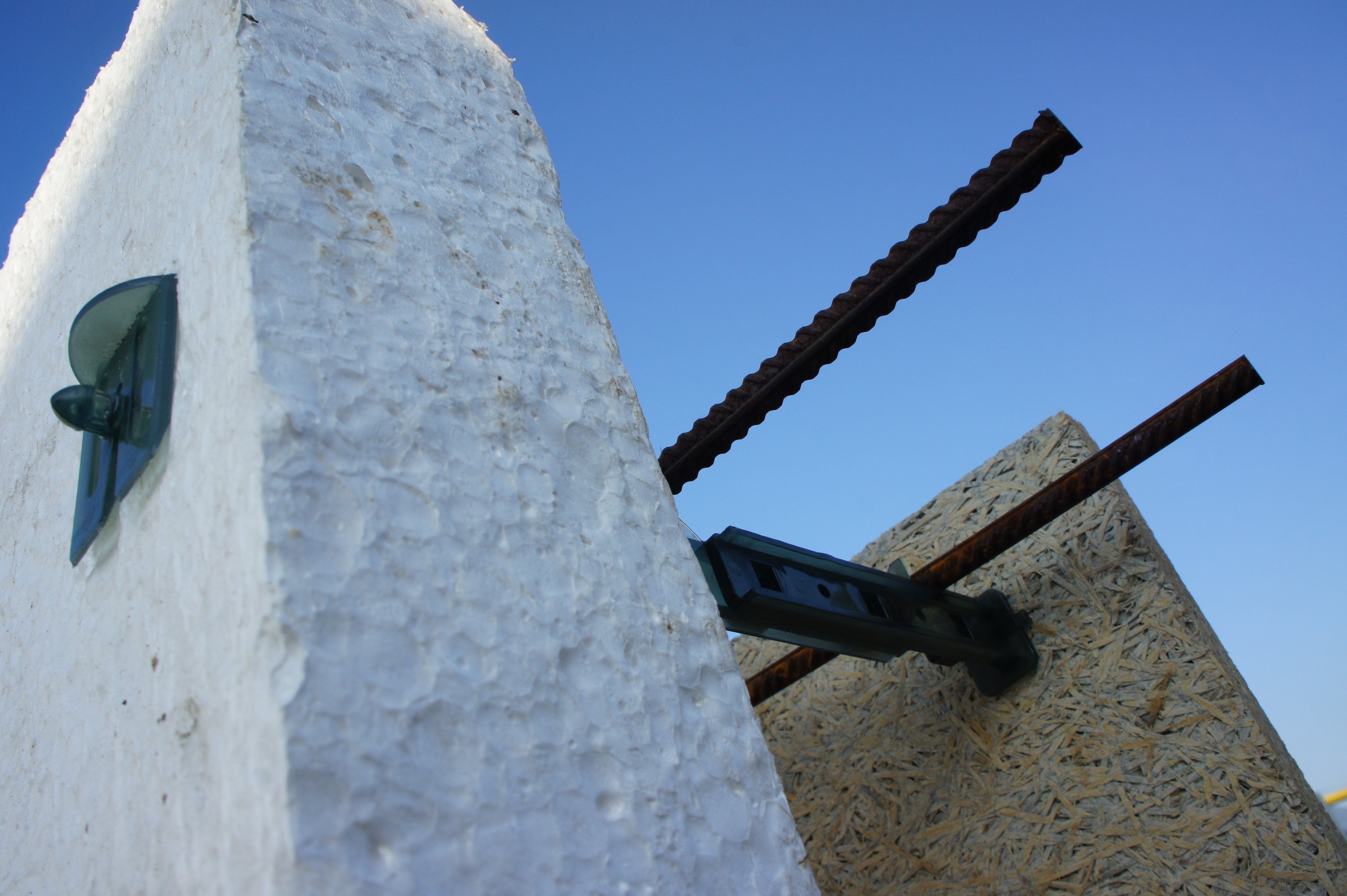

согласен, что технология несъемной опалубки - это быстро удобно и экономично. Конечно же снаружи должен быть ЭППС нужной толщины, а внутри фанера или какие-либо древесные панели....А вот про крепеж для несъемной опалубки пишут мало...Но не металл же использовать - это же Мостики холода...конденсат. Вот увидел такую идею уже воплощенную в жизнь....Посмотрите фото...Может чего скажите на этот счет? Мне лично это показалось интересным....узнавал спрашивал - это спец крепеж стяжка для опалубки

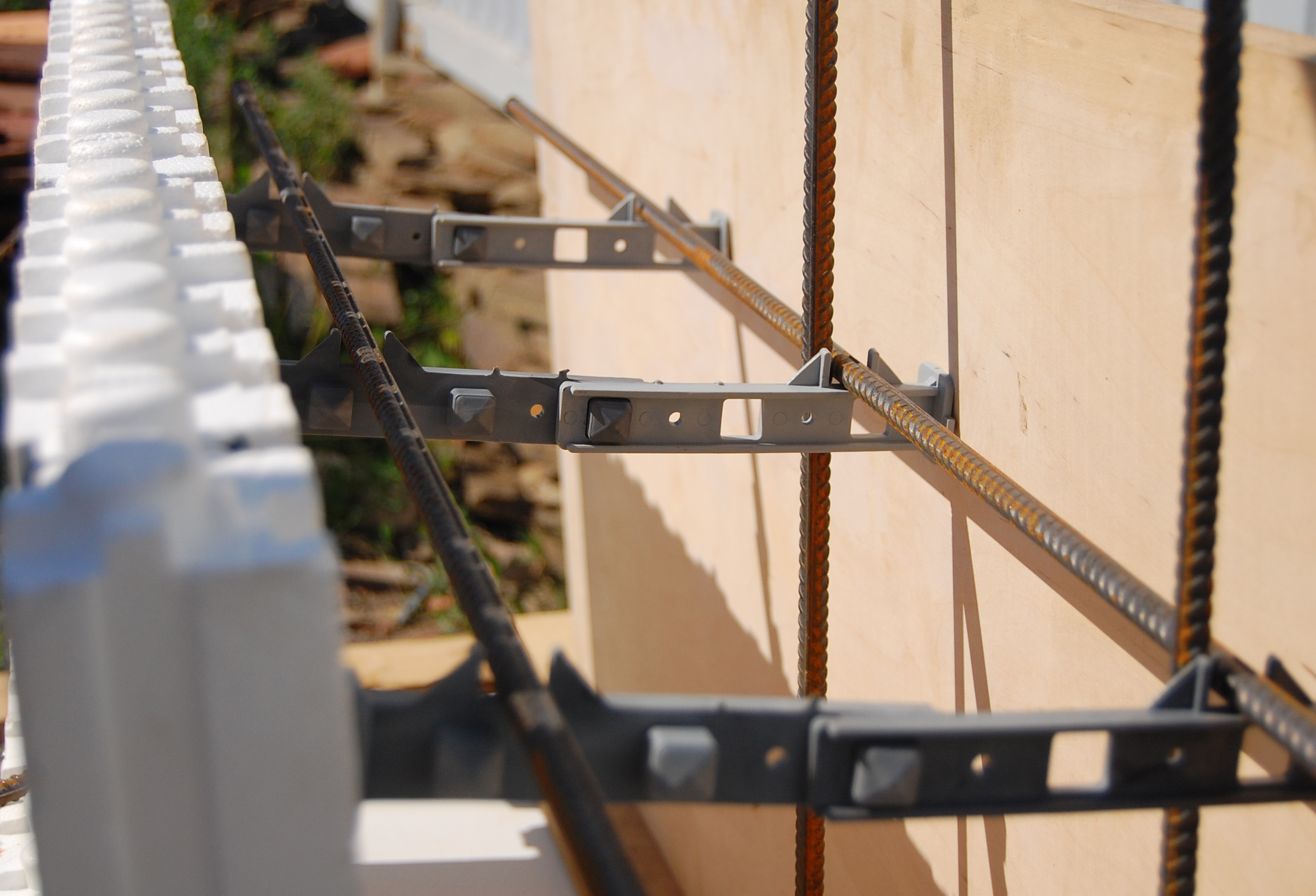

Бача писал(а):...про крепеж для несъемной опалубки пишут мало...Но не металл же использовать - это же Мостики холода...конденсат. Вот увидел такую идею уже воплощенную в жизнь....Посмотрите фото...Может чего скажите на этот счет? Мне лично это показалось интересным....узнавал спрашивал - это спец крепеж стяжка для опалубки
Подобное решение мне не встречалось. Отсюда и вопросы:
- на сколько увеличивается трудоемкость и стоимость установки опалубки, ее армирования?
- позволяет ли данный крепеж проводить бетонирование бетононасосами и уплотнение бетона глубинными вибраторами.
- есть ли аналогичный вариант крепежа для устройства перекрытий в несъемной опалубке (важно для перекрытия пола первого этажа дома без подвала)
Ну и технические характеристики крепежа - размеры, макс. усилие, расчетная "частота установки" по горизонтали и высоте... И где «пощупать»… :?:
Бача
Сообщения: 5
Бонусы: -8.63
Благодарил (а): 2 раза
Поблагодарили: 1 раз
Тема: Re: Несъемная опалубка форум
Здравствуйте....Отвечаю:
1) В том то и фишка, что трудоемкость не увеличивается, а уменьшается. Стяжки сами по себе устанавливаются просто...это же готовый крепеж, а не проволока, которую надо крутить и подгонять под размер, процесс монтажа опалубки происходит гораздо быстрее и экономичнее. Цена одной стяжки 12-14 рублей. Армирование происходит согласно проекту, кол-во арматуры не увеличивается из-за использования данного крепежа. Чтобы установить эти стяжки в опалубке не нужны высококвалифицированные работники...все очень просто. По-моему процесс выполнения данных строительных работ ускоряется и становится более экономично выгодным...
позволяет использовать бетононасос (только без фанатизма, под присмотром прораба)
и уплотнение вибратором тоже возможно, но в этом случае кол-во стяжек необходимо увеличить, т.к. давление бетона на стенки опалубки будет больше
Где пощупать.....Знаю, что производство крепежа находится в Ульяновске, есть еще склад в Москве. Высылают транспортной компанией.
В качестве листового материала опалубки возможно использование пенополистирола, базальтовых плит и других утеплителей в сочитании с фанерой, плитой гринборд и т.д.
Стяжка рассчитана на толщину бетонного сердечника от 100 до 250 мм с шагом 50 мм. Одна Стяжка выдерживает 250 кг. Кол-во стяжек рассчитывается по эпюре давления бетона на стенки опалубки. Еще есть удленитель стяжки, который увеличивает длину самой стяжки от 300 до 600 мм. Вроде все ответил...

Трудоемкость и стоимость уменьшается, т.к. это уже готовый крепеж, цена одной стяжки 12-14 рублей за шт. А армирование делается согласно проекту, оно от стяжек не зависит.
Бетонирование бетононасосом возможно, но без фанатизма, а при уплотнении бетона глубинным вибратором нужно увеличить кол-во стяжек, т.к. увеличивается давление бетона.
Добавлено после 12 минут 9 секунд:
Для перекрытий незнаю, не видел.
А по характеристикам....одна стяжка выдерживает нагрузку в 250 кг. Количество стяжек на 1 п м высчитывается по эпюре давления бетона на стенки опалубки. Длина стяжки расчитана на толщину бетонного сердечника от 100 до 250 мм с шагом 50 мм. Есть еще удленитель стяжки, который увеличивает длину самой стяжки от 300 до 600 мм с шагом 50 мм (применяется для сборки опалубки высоконагруженных стен и фундаментов).
Псомотреть и пощупать...знаю, что производство в Ульяновске, склад есть еще в Москве...

Спасибо за внимание и подробный ответ. Длина стяжки до 600мм - неплохо.
Только одно смущает в этих стяжках - местное смятие стяжной несъемной опалубки при заливке бетона и его уплотнении. Все же оно не столь жесткая и прочная. Может, с внешней стороны применять не эти небольшие прокладки, что на фото, а инвентарные съемные ригеля и балки. После схватывания бетона – демонтировать, но это надо вживую видеть... (из «размышлизмов»)
Постараюсь поискать и посмотреть стяжки - есть задумка их использования и в других целях...
