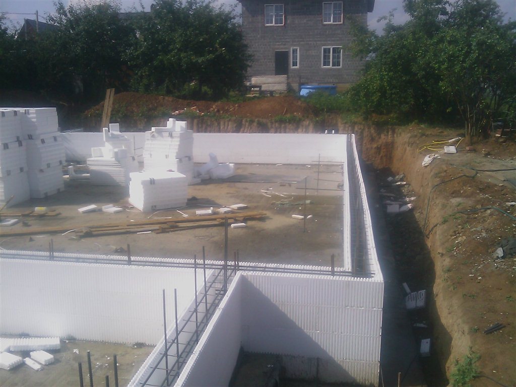

Тема: Несъемная опалубка из пенополистирола отзывы
Добрый день!
Кто то уже построил дом из несъемной опалубки?
Есть какие то нарекания, долго ли дом находится в эксплуатации?
В деревне многие соседи прошлым летом стали строить по этой чудо технологии, думаю в этом году тоже соблазниться, но боюсь подводных камней.
