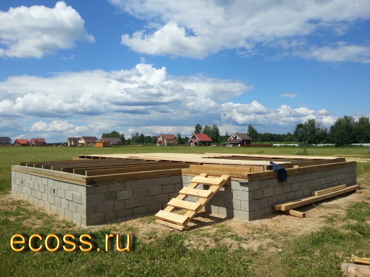

...самая лучшая опалубка, это земля !...весь бетон в землю , а цоколь из штучных материалов на любую высоту и ежели тяжелые элементы, то завсегда легко усилить в земле бетонное основание--дешево ( просто огромная экономия), прочность , надежность, культура производства и проверенно временем во всех дачсельхозстроях и военным строительством... 8-)

...расчитываете толщину бетонной ленты, но как правило, все ленты для типовых дачно-сельских и военных тыловых частей уже давно посчитаны...расчитываете демпфер--песчаную подушку и всё...естественно армирование, дешевле композитная ( "пластиковая") арматура...ленту под фронтоны делается по ширине меньше,т.к там самые минимальные нагрузки...по эпюре напряжений самые максимальные нагрузки на ленте (раме) 1\3 от угла, эти точки армируете чуть с запасом... армированная бетонная лента (рама) на демпфере 700-800 мм ( песок), размерами 450 мм ( 350 мм фронтальные стены) х 550 мм ( допуск +/- 50мм) легко выдерживает трехэтажную казарму в 1.5 кирпича...соответсвенно под деревянный дом можете смело уменьшать раму на 20%-25%, но ширину оставляйте под штучный элемент цоколя, например типа блока 200х200х400...т.е фронтоны не менее 250 мм, соответсвенно несущие стены 350 мм...
...ежели есть готовый фундамент, то соотвественно усиливаете точки 1/3 от углов, подливая снизу "захватками" , т.е делаете ленту переменного сечения...или сверху доливаете с тремя нитками арматуры верхний слой 150 мм,для опалубки хватит одной доски 150-200 мм с колышками...можете съэкономить на цокольных блоках или кирпиче--делаете кладку "зиг-заг", которая экономит почти 25 % блоков, а по прочности ничего не теряет... ну и т.д. и т.п....и никаких заморочек с опалубкой которая сжирает почти 20 % бюджета нулевых работ ( сборка, разборка, заделка раковин , "беременность", сроки, непогода и т.д.)

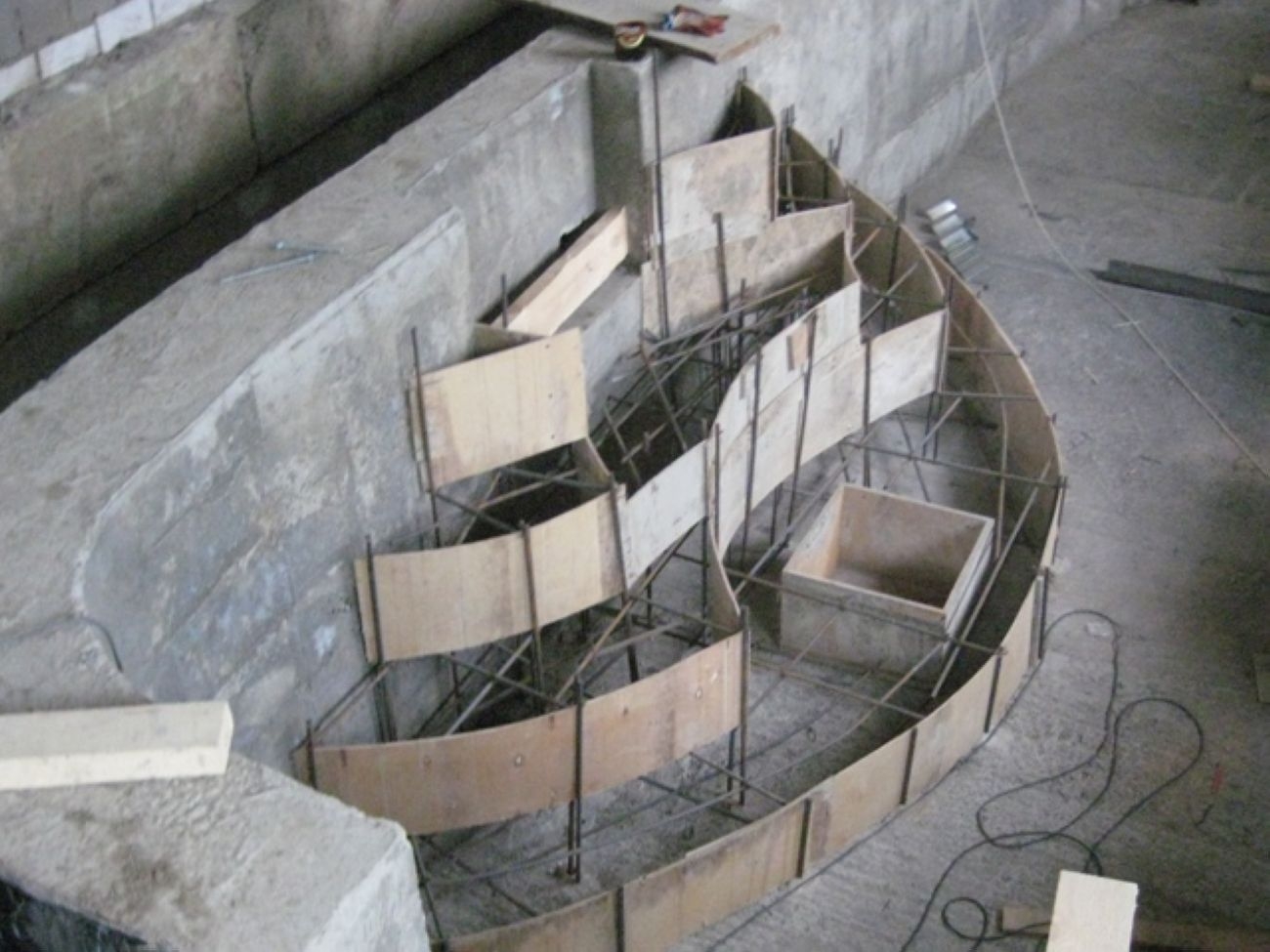

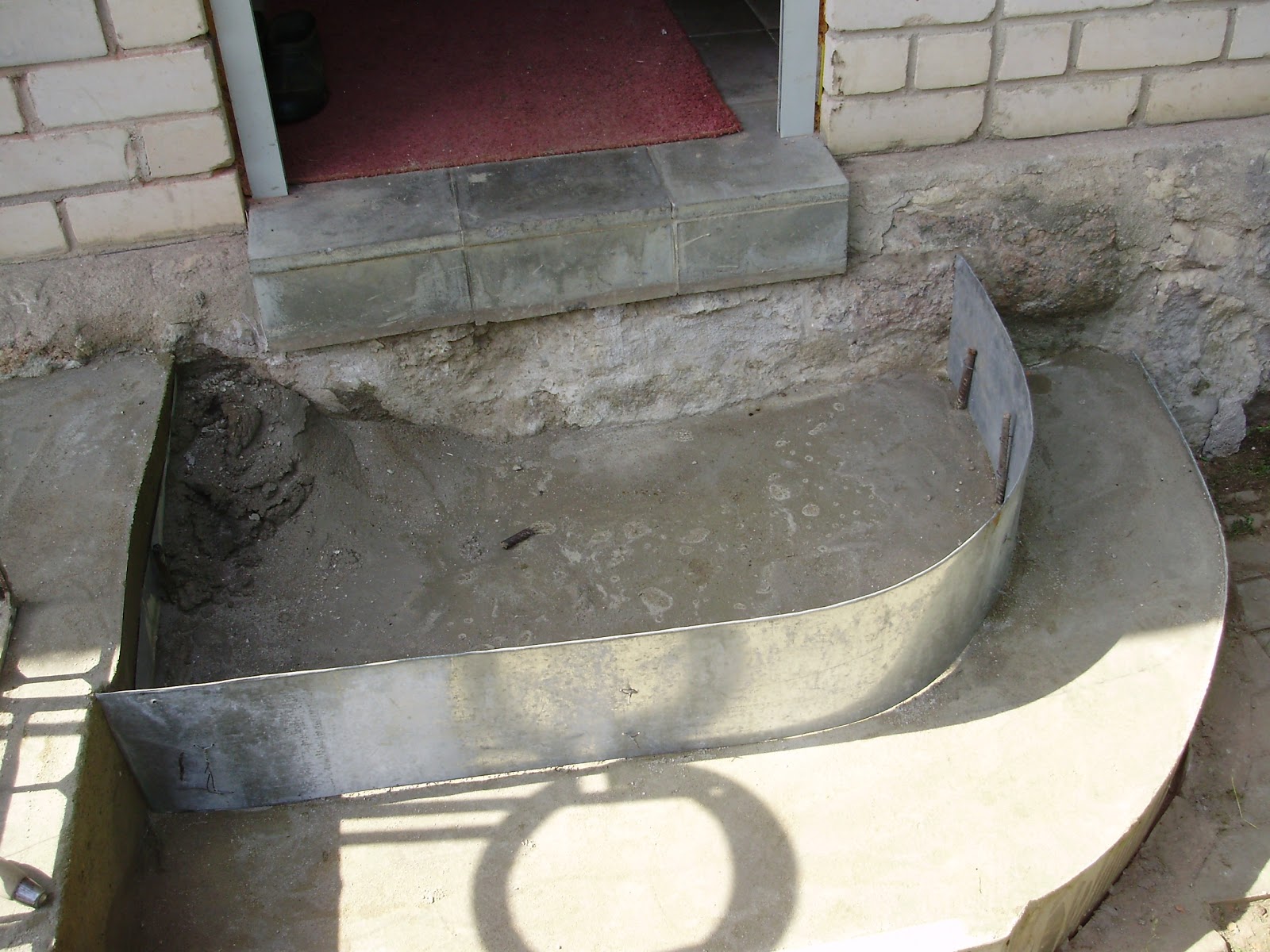

По опалубке для круглого крыльца! Тут все просто достаточно. Нужно использовать металлическую или деревянную опалубку. Каким именно будет крыльцо? В некоторых случаях, можно вообще сделать ее из кирпича, а внутри залить крыльцо, формировать его или далее выкладывать из кирпича. В таком случае, это будет уже не опалубка, а просто материал строительства, если все крыльцо каменное, кирпичное.
Если бетонное, с дальнейшей отделкой, то использовать фанеру по форме, листовой металл, полосы OSB плиты по размерам. Качественное крепление, и все готово. Вариантов действительно много, но это не проблема.
Опалубка может быть деревянной, несъемной, если крыльцо дальше будет деревянным. Тогда нужны будут закладные. Но тогда не вижу смысла говорить об опалубке, если можно просто сделать красивое деревянное крыльцо))
