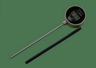

Некоторые люди пробуют измерять влажность грунта с помощью двух термометров. Один ставят на воздух, а другой – в грунт. Можно ли правильно вычислить влажность этим методом? Если нет, то почему? Поделитесь своим знанием, будем очень рады ваши точным комментариям.

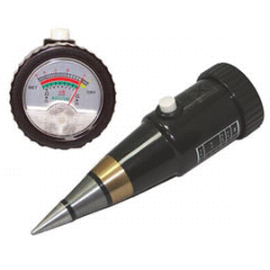

Снова я тут):-) Если очень хочется (а еще и на будущее аппарат пригодиться, вбейте в поиск что-то типа измеритель влажности почвы или прибор для измерения влажности почвы. Может выдать что-то типа вот таких приборов, которые многофункциональные
щуп для измерения влажности почвы
которые и влажность, и кислотность измеряют, а некоторые даже состав почвы и нитраты. Но для профессионального строителя необходимо что-то гораздо точнее и качественнее, чем прибор по цене в 500-2000 рублей.
