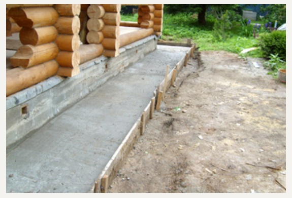

Отмостка является одной из завершающих стадий строительства любого объекта. Она выполняет две функции: защитную (защищает основание фундамента дома от талой воды и атмосферных осадков) и декоративную (придает строительству законченный вид, являясь элементом ландшафтного дизайна). При желании можно сделать отмостку своими руками, но при этом нужно учитывать следующие моменты:
• Отмостка делается по всему периметру здания без разрывов, а ее ширина зависит не только от величины свеса карниза крыши, но и от типа грунта.

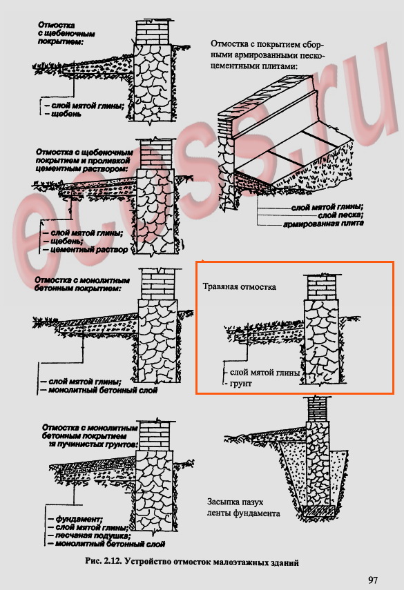

• В качестве основания для отмостки лучше всего использовать слой глины толщиной 10—12 см. Она же будет обеспечивать гидроизоляцию фундамента. Если строительство ведется на пучинистых грунтах, то поверху глины делается песчаная подушка толщиной 6—8 см, которая является своеобразным амортизатором и предохраняет верхний слой от раскалывания под воздействием неравномерного «вспучивания» грунта. Если песчаного слоя не будет, то на поверхности отмостки обязательно начнут появляться трещины, чем дальше, тем больше.
• Верхний слой отмостки чаще всего представляет собой утрамбованный битый кирпич или щебень, залитый цементным раствором. Если есть возможность, то можно сделать асфальтное покрытие.
• Что касается декоративных функций, то очень здорово смотрится отмостка, облицованная керамической плиткой. Хотя, возможны и другие варианты.
