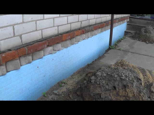

А утеплять фундамент и отмостку не нужно? Просто знаю, что иногда это делают, вот и спрашиваю. Я просто каждый день свои темы то здесь, то там обсуждаю и хочу найти лучший вариант. Сделать дешево и хорошо - основной приоритет. По большому счету, теперь уже понятно, какие материалы для отмостки мне нужны, как примерно все делать. Но вот если можно, еще про пенопласт скажите, стоит ли его уложить. У меня сейчас есть пятерки 35-й примерно на метр обложить всю отмостку, нужно ли его сюда тратить, или лучше в более правильное дело пустит?
пенопласт на цоколь и отмостку

Феликс писал(а):У меня сейчас есть пятерки 35-й примерно на метр обложить всю отмостку, нужно ли его сюда тратить, или лучше в более правильное дело пустит?
Если есть лишний, и не знаете, куда деть, можете утеплить отмостку и цоколь. Это будет плюсовать всему зданию. Если же впритык, то утепляйте стены и цоколь, отмостка как-то переживет. Подвального ведь помещения нету? Это просто гараж или ангар какой-то? Я не знаю, многие вообще не парятся, все делают проще. Но, в принципе, подход нормальный, а потому вперед! Только не забывайте, что утепление не дает тепла, это изоляция, а значит, внутри нужно хорошее отопление!
[bbvideo=425,350]https://www.youtube.com/watch?v=33AKG_Rr3_c[/bbvideo]
