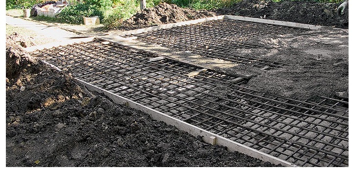

Если вы планируете строить легкий деревянный или каркасный дом на пучинистых грунтах, то лучшим вариантом фундамента будет плавающий. При желании и наличии помощников можно построить плавающий фундамент своими руками. Первым делом копается котлован по площади дома глубиной около 40—50 см. Его дно желательно выстелить нетканым материалом, на котором высыпается песчаная подушка толщиной 15 см. Песок хорошо утрамбовывается и проливается водой. Сверху ложится слой гравия такой же толщины и тоже утрамбовывается. Далее следует гидроизоляционный материал. Его роль вполне выполнит толстый полиэтилен. Выставленные доски опалубки тоже желательно оббить полиэтиленом.
Таким образом, получаем пространство, которое нужно залить бетоном. Для усиления конструкции обязательно делаем двойную сетку-каркас из арматуры диаметром 14—16 мм, сторона квадрата ячейки – 15—20 см.
Главная сложность при заливке бетона – она должна производиться за один раз. Поэтому придется заказывать миксер с необходимым количеством бетона. В идеале должен быть подъезд к котловану, чтобы можно было выгрузить бетон прямо в него. Если нет, то придется использовать какую-то промежуточную емкость и возить бетон тачкой. Выровненный и утрамбованный слой бетона накрывается дерюгой или рубероидом и несколько дней активно поливается водой. Строительные работы можно начинать не раньше, чем через месяц. Вроде бы все. Если что забыл – дополняйте.
