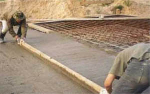

Для возведения плитного фундамента необходимо вырыть котлован, размер которого зависит от типа почвы и высоты будущего дома. Как правило, котлован получается от 40 до 100 сантиметров. Если грунтовые воды располагаются не глубоко, то нужно провести осушение или проделать дренажные канавы. Все эти действия увеличат стоимость фундамента, зато о скоплении грунтовых вод можно не беспокоиться.
Плитный фундамент своими руками важно делать по технологии, тогда он получится действительно надежным. После того, как дно котлована выровнено, устанавливается деревянная опалубка, которая будет ограничивать пространство фундамента по всему его периметру. Воздушная подушка делается из песка или гравия, причем слой насыпи должен быть толщиной до 20 сантиметров. Обычно используется песок, его сильно смачивают водой и хорошо утрамбовывают.
Сразу после «подушки» делается гидроизоляционный слой, и только потом, наносится бетон тонким слоем. Далее укладывается арматурная сетка для укрепления всей поверхности, и снова заливается слой бетона, толщиной в 30 сантиметров. Этот чистовой слой моно выровнять деревянной рейкой.
Несмотря на то, что плитный фундамент получается довольно затратный, на нем возводят многие тяжелые конструкции, в том числе и строительство каменного дома. Присоединяйтесь к нашей дискуссии о плиточном фундаменте.
