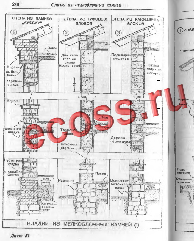

Какой ширины должен быть фундамент, если стены из ракушечника в два ряда по 40 см? Где- то 80 см?
Муром
Сообщения: 60
Бонусы: 122.34
Благодарил (а): 2 раза
Поблагодарили: 3 раза
Тема: Посоветуйте фундамент
Смотрите, стена (40см) + зазор (5см) + полкирпича (13см)+ по краям. Итого где то 65-65см. По утеплению прикидывали? А какие грунты? И какой ракушняк ?
Pogarik
Сообщения: 6964
Бонусы: 16,112.57
Откуда: ООО ЭкоСпецСтрой
Благодарил (а): 741 раз
Поблагодарили: 608 раз
Баллы репутации: 3031
Фотографии
Krovov писал(а):Какой ширины должен быть фундамент, если стены из ракушечника в два ряда по 40 см? Где- то 80 см?
...цокольная часть не менее 90 см...
