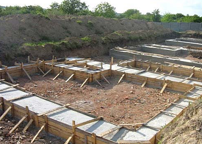

ленточный фундамент своими руками видео
Если стоит такая цель, как самостоятельное возведение ленточного фундамента, то для начала необходимо составить план и вырыть траншею. Первым слоем в нее засыпаем песок, после чего его трамбуем. Далее идет гравий или щебень.
Толщина каждой из данных прослоек может составлять от 15 до 20 сантиметров. Тогда, когда щебень будет уложен, следует осуществить подбетонку. Делается это с использованием раствора цемента, толщина которого должна находиться на уровне от 5 до 10 сантиметров. Где-то примерно через 6 дней уложенный ранее раствор наберет половину необходимой прочности, что и позволит продолжить последующие работы.
По желанию можно осуществить укладку гидроизоляции. Выбор этого зависит от геологических и природных условий в конкретной местности, а также от глубины промерзания грунтовых вод и наличия горизонтов водоносного типа. Далее берем антикоррозийную арматуру и вешаем ее на проволочку вдоль и поперек. Из шифера, досок либо металла, делаем опалубку, и все это дело благополучно заливаем качественной смесью.
Про ленточный фундамент своими руками видео смотрите здесь:
[bbvideo=560,315]http://www.youtube.com/watch?v=QPQ8SC1OqwI[/bbvideo]
А не перемудрил ли его автор в некоторых моментах?

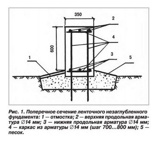

Вот кстати схема не заглубленного фундамента.
