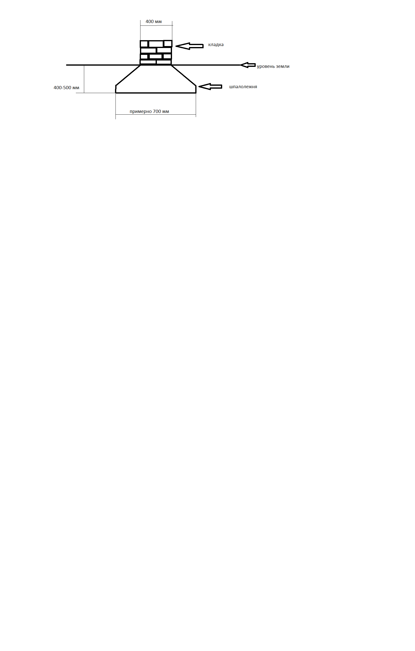

здравствуйте. У нас на работе меняют шпалолежни (это такие железобетонные штуки, по форме профиля напоминающие фундаментные подушки, которые используют для глубокого фундамента с подвалом, только они длиной 6,25 метра) Один из рабочих, зная,что я собираюсь строить дом, подал такую идею, использовать старые, ненужные предприятию шпалолежни для устройства фундамента! Недорого и быстро. В вырытую и выровненую по горизонту траншею положить их примерно до уровня земли,обвязать концы, затем небольшая кирпичная кладка сверху и ВСЁ! фундамент готов! Я поинтересовался у инженера-строителя нашего предприятия и он сказал, что такой вариант вполне приемлем для деревянного дома. Но всё же сомнения остались. Знающие люди, подскажите, прокатит такой вариант?
Svetlij_KN
Сообщения: 16
Тема: Re: шпалолежни для фундамента
примерно такая схема

Svetlij_KN писал(а):... железобетонные штуки, по форме профиля напоминающие фундаментные подушки, которые используют для глубокого фундамента с подвалом, только они длиной 6,25 метра)... В вырытую и выровненую по горизонту траншею положить их примерно до уровня земли,обвязать концы, затем небольшая кирпичная кладка сверху и ВСЁ...о такой вариант вполне приемлем для деревянного дома. ..
Svetlij_KN Вам показал принципиальную схему (разрез) как можно применить шпалолежни для фундамента. Но тут могут возникнуть вопрос - уровень грунтовых вод. Если он достаточно высок, необходимо выполнить дренаж, его устройство можно найти тут на форуме. Под эту конструкцию, для равномерного передачи нагрузки дома на грунт, необходимо выполнить песчаную подушку. Раз конструкция сборная для совместной работы фундамента сделайте по углам армированную кладку кирпича. Конечно, идеально будет - монолитный бетонный пояс, но деревянный дом не даст значительных нагрузок, потому достаточно будет армирования. Гидроизоляция и все остальное, думаю вам понятно...

kinto писал(а):необходимо выполнить песчаную подушку
Абсолютно верно, а еще лучше гравийную.
Svetlij_KN писал(а):мой участок находится на высоком месте. я думаю, что уровень будет низкий
Дело не в этом, дело в том, - бытовым языком - что земля влажная и зимой, при промерзании грунта, земля (а еще больше глина) будет увеличиваться в размере - это явление называется пучинистостью грунта. Ваши длинные блоки все поведет, а кладка над ними треснет. Чтобы этого избежать надо или как Вам посоветовали сделать пояс, или сделать песчаную или гравийную подушку - это инертные материалы и они не впитывают воду и, как следаствие, у них нет явления пучинистости, особенно у гравия.
