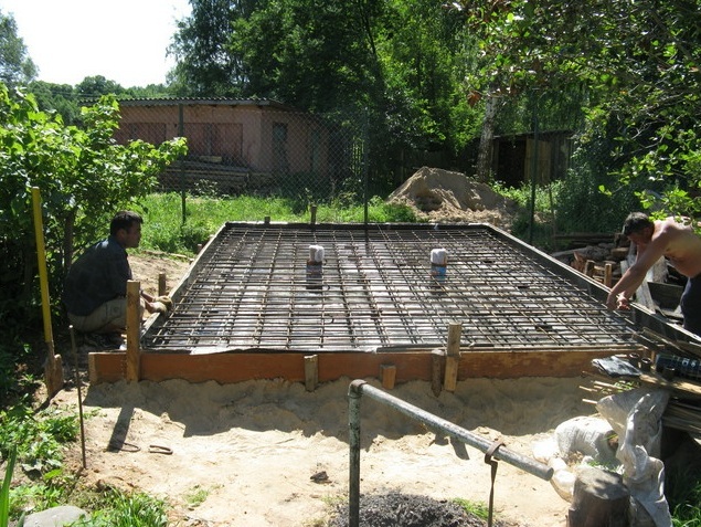

До того, как укладывать фундамент, необходимо будет выяснить, сколько арматуры на куб бетона потребуется. Так как же это вычислить?
К сожалению, для этой проблемы нет абсолютного и универсального решения. Дело в том, что самую большую нагрузку, которая давит на фундамент, будут нести именно арматурные стержни. Получается, что количество стержней на куб везде будет разное. Это число должно быть указано в проекте, оно будет напрямую зависеть от весовых нагрузок и размеров дома.
Фотография для сообщения о том, сколько арматуры на куб бетона
Для решения вышеуказанной задачи всё-таки потребуются конкретные цифры. И их можно привести, однако значения будут ориентировочными. Если речь идет о постройке загородного коттеджа средних размеров, то можно использовать около 100 килограмм стержней на каждый куб фундамента.
Иногда для стен берут всего 80 килограмм, а при постройке дороги вообще можно использовать всего лишь 30 кило. Что касается, например, колонн, то здесь этот же параметр может достигать все 300 килограмм.

Кот в Шляпе с Пером писал(а):...самую большую нагрузку, которая давит на фундамент, будут нести именно арматурные стержни. ...
Плохо вас в бурсе учили.
Нагрузку на сжатие несет непосредственно тело бетона фундамента. Как правило, это вертикальные нагрузки. Бетон прекрасно их выдерживает, потому фундаментные блоки и не армируются совсем. И только в случае возникновения прогибающих усилий (просадочность или неоднородность основания и т.д.) включаются в работу арматурные стержни. При устройстве «плитного» или ленточного фундамента из-за неоднородности грунта, приложения нагрузок вызывающих прогиб («крутящий момент») для увеличения прочности конструкции проводится расчет армирования (бетонная конструкция без армирования, плохо воспринимает изгибающие нагрузки), отдельно для каждого конкретного случая, и это может быть и 20 кг на 1 м куб и 220кг…
Голословно утверждать о весе арматуры в кубе бетона не стоит. Это несоизмеримые отношения вес арматуры и кубический метр бетона.
