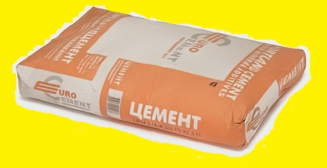

Если попробовать ответить на вопрос, сколько бетона из мешка цемента можно получить, то абсолютного ответа точно не найдется. Дело в том, что для приготовления бетона могут применяться различные методы. Всё дело здесь в разных пропорциях между цементом, песком и щебнем. Приведу примеры лишь нескольких из них: 2-4-8, 3-4-8, а также 2-4-4.
Бетон, между прочим, может использоваться не только для фундамента. Из него могут быть сделаны ступеньки, арки, столбы, и так далее. Да и сами дома разные бывают по своим нагрузкам. Достаточно сравнить одноэтажный деревянный коттедж, и скажем, кирпичное здание на 5 этажей.
И вот мы подходим к тому, что количество бетона, получаемого из цемента, напрямую зависит от марки бетона и цели его применения. Вообще-то цифры будут разные. Мешки обычно бывают по 50 кило.
Сколько бетона из мешка цемента сказано далее по тексту
Если необходимо получить 1 кубический метр бетона M 100, то цемента на это потребуется 166 килограмм. Далее по аналогии продолжаем M 150 - 205 кг, M 200 - 241 кг, M 250 - 300 кг, M 300 - 319 кг, M 400 - 417 кг, M 450 - 469 кг. И это всё при плотности цемента, которая составляет полторы тонны на куб.
Что думаете об этих пропорциях?
