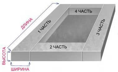

Для того, чтобы вычислить, сколько бетона нужно на фундамент, будет необходимо сделать несколько несложных подсчётов.
Изначально придется посчитать объём каждой из траншей, в которые будет заливаться бетон. Условно разбиваем траншеи на прямоугольные параллелепипеды, а затем измеряем их глубину, длину и ширину.
Затем складываем объёмы всех траншей, и получаем суммарный объём фундамента. Однако есть одно очень важное но,- надо будет сразу учитывать то, насколько фундамент будет выступать от уровня земли. А это смело может быть и 50 сантиметров, и даже больше.
Фотография для обсуждения того, сколько бетона нужно на фундамент
В связи с этим, высота параллелепипедов изначально должна быть увеличена на величину высоты цоколя. Собственно, сложить надо будет глубину траншеи и высоту цокольного барьера.
Суммарную величину объёма можно будет смело сопоставлять с объёмами разных бетономешалок. Это позволит узнать количество ходок этой машины, а заодно и с ценой бетона станет более понятно.
Что думаете, чем дополните, и что скажете?
