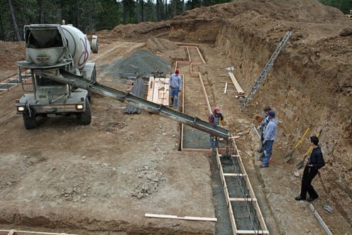

То, сколько цемента нужно на фундамент, зависит от его марки. Но, разной бывает не только марка цемента, а и марка уже готового бетона. Из одного и того же цемента можно приготовить разный бетон, качество которого зависит от количества цемента (по хитрой пропорции, которая определяется соответствующим СНИПом).
Цифра эта отражена в соответствующих строительных нормах и правилах, хотя есть и более простые решения. Вот несколько из них.
Подход первый (так делают на некоторых стройках): измеряем объём цемента, который находится в мешке (при покупке переводим вёдра в мешки). Далее составляем такую вот смесь: на каждое ведро цемента понадобится 3 ведра сухого речного песка, плюс ещё 3 ведра щебня.
Фото для сообщения "сколько цемента нужно на фундамент"
Поход второй: на каждое ведро, наполненное цементом, - 2 ведра песка и аж 4 ведра щебня.
И подход третий: на каждый куб фундамента, берём цемент М-400 в количестве 600 килограмм, и получаем бетон М-300. Или этого же цемента, но всего лишь 490 килограмм, и тогда на выходе будет бетон М-200.
