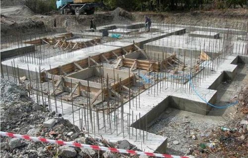

Кто начинает строить дом своими руками, наверно всегда задается вопросом, сколько должен стоять фундамент, чтобы начинать дальше строить дом. Как показывает практика, если фундамент 20х20 см, то после закладки лучше всего через сутки можно приступать строить дальше. Если 40х60 см., тогда давать фундаменту постоять до двух-трех дней, при фундаменте 60х150-200 см. - пусть постоит до недели. При фундаменте размером 40х60 и выше процесс твердения может длиться до двух недель, также рекомендуется в процесс твердения бетона поливать водой, чтобы застывание шло равномерно. После выводится строение на нулевой уровень, далее рекомендуется дать фундаменту постоять целый год, чтобы земля дала усадку под тяжестью фундамента. Это пишется о больших фундаментах от 60х150-200 см и более, как фундамент выстоит год, можно строить дом дальше.
При строительстве фундамента для легких строений (сарая, деревянной бани, деревянного одноэтажного дома) достаточно от суток до недели дать постоять фундаменту и можно продолжать строить дальше. Если кто считает, что я не прав, давайте с вами обсудим данную тему, мне тоже будет интересно почитать ваш взгляд.
