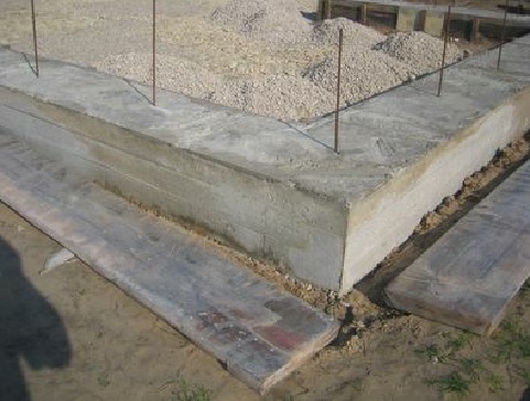

Решение этой проблемы вполне однозначно,- бетон должен сохнуть от 28 и более дней. Кстати, в течение первой недели бетон, наоборот, могут дополнительно увлажнять (поливать водой). Делается это для увеличения эффекта гидрогенизации.
Естественно, для того, чтобы бетонная конструкция высохла нормально, климат должен быть тёплым и максимально сухим. Это касается и природного климата (если высушивается новый фундамент) и микроклимата комнаты (если бетон заливается внутри уже построенного дома).
Фотография для темы "сколько сохнет бетон"
Что касается мелких бетонных конструкций, то если они не до конца высохнут - это конечно не катастрофа, но строительных норм лучше придерживаться и здесь, причем с запасом.
Если же речь идёт о таком важном элементе дома, как фундамент, то можно сказать так: лучше нормально подождать, чем потом строить новый коттедж, вместо недостроенного и обрушившегося старого. А если время позволяет, то ждать следует хоть 3 месяца, хоть 5. Не так ли?

Кот в Шляпе с Пером писал(а):Тема, которая обсуждается здесь имеет следующее название: "сколько сохнет бетон".
Решение этой проблемы вполне однозначно: бетон должен сохнуть от 28 и более дней. Кстати в течении первой недели бетон наоборот могут дополнительно увлажнять (поливать водой). Делается это для увеличения эффекта гидрогенизации...
Общепринятую строительную терминологию не стоит изменять так.
"Сколько вообще сохнет бетон"... сохнуть может белье после стирки. Бетон «застывает», «схватывается», набирает прочность...
Кот в Шляпе с Пером писал(а):...бетонная конструкция высохла нормально, климат должен быть тёплым и максимально сухим
Тут вообще написано в корне не верно. Зачем же на железобетонных заводах формы помещают в пропарочные камеры с повышенной влажностью и температурой. Влага должна присутствовать в бетоне - ведь это необходимое условие для протекания химических процессов для набора прочности бетонной конструкции ("для увеличения эффекта гидрогенизации"). Пересушивание бетона, как и замораживание - недопустимо, в противном случае конструкция не наберет расчетную прочность.
